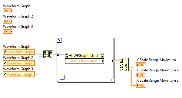

Cześć,
1. Możesz stworzyć referencje do każdego wykresu i wrzucić je do tablicy. Następnie do pętli FOR wrzucasz Property Node, a na wyjściu pętli otrzymujesz tablicę z maksymalnymi wartościami osi każdego wykresu.
Bez tytułu.png (12.34 KiB) Przejrzano 7072 razy

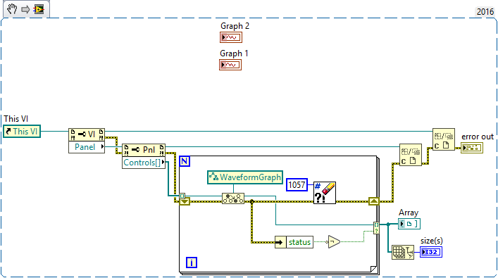

Mozesz tez sposród wszystkich kontrolek na front panelu, wyszukać te które są grafami. Tzn takie, które przy castowaniu na grafy nie zwracają błedu.
Get Control refs.vi
(18.84 KiB) Pobrany 834 razy
find graphs.png (38.19 KiB) Przejrzano 7062 razy
