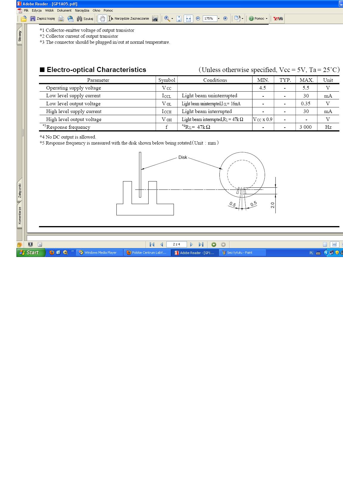

Witam mam problem z napisaniem programu do pomiaru prędkości obrotowej silnika impulsowego.Korzystam z LabView 8.5 i karty NI PCI6010.Sygnał do karty pomiarowej jest przesyłany z transoptora optycznego SHARP GP1A05.Z góry dziękuję za pomoc.
