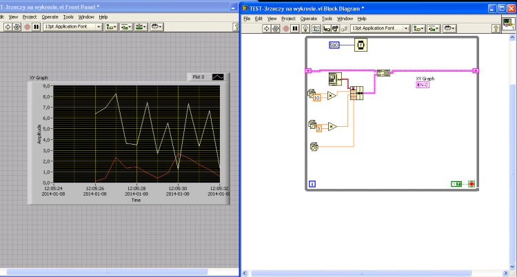

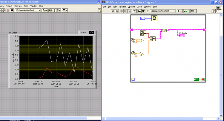

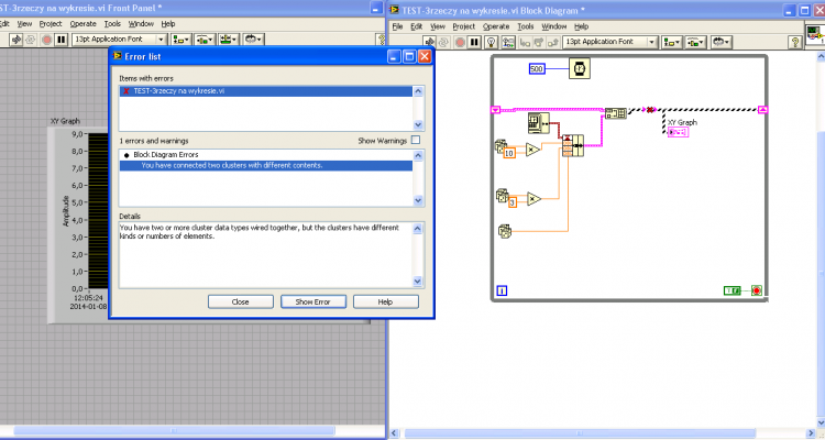

Mam problem z pokazaniem na wykresie XY trzech przebiegów.( W przypadku dwóch nie ma takiego problemu).
Proszę spojrzeć na rysunki:
Jeśli rysujemy 2 przebiegi, to nie ma problemu: Natomiast jeśli chce narysować jeszcze trzeci przebieg, to pojawia się problem:
( na pierwszym rysunku nie został podłączony XY graph) W jaki sposób można rozwiązać ten problem??

1. Aby to dzialalo musisz zrobic clustra zawierajacego poszczegolne ploty, tzn wartosc + czas.
Mozna zrobic to na kilka sposobow, wszystko zalerzy od ciebie jakie i w jakiej formie otrzymujesz dane...
Oblukaj sobie np to "charts.llb\Variable-Time Chart XY.vi" (wpisz w pomoc)
2. Dodawanie osi.
Kliknij ppm na grapha, celujac wskaznikiem myszki na wybrana os na front panelu.
Wybierz opcje "duplicate scale"
Podwojny klick na diagram i w zakladce scale wybierz ta zduplikowana i podepnij te dane ktore chcesz...
Mozesz tez to zrobic "nodami"
Jak sam pogrzebiesz to pewnie lepiej sobie utrwalisz...
2. Dodawanie osi.
