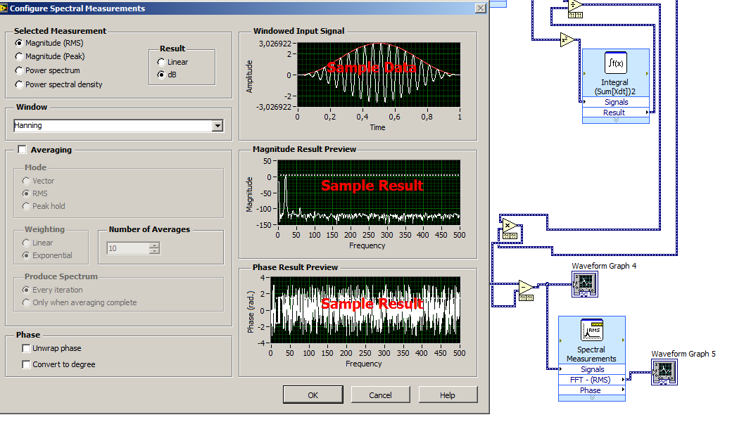

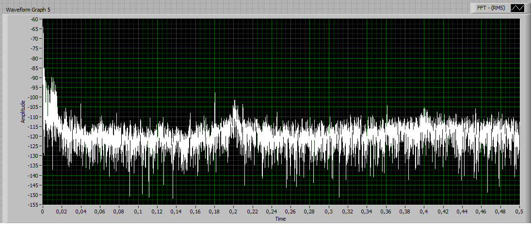

Witam, mam nastepujący problem: podłaczyłem sygnał do narzędzia spectral measurements, chcialem uzyskac pogląd na widmo. W preview tego narzędzia po podłaczeniu sygnału widzę, że wykres będzie w hertzach jednak juz na normalnym wykresie po FFT sygnału na osi X jest czas. Co może być tego przyczyną?

Przyczyną jest standardowy opis tej osi na wykresie. Kliknij 2 razy na Time i zmień nazwę na Frequency, ale bardziej poprawne będzie Normalized frequency. Dlaczego tak, to już doczytaj.

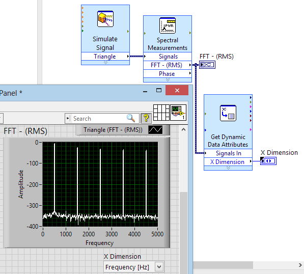

W strukturze Dynamic Data (czyli niebieskim przewodzie) jest zapisana informacja o tym co jest na osi X, czyli powinien wykres się sam przełączyć - zerknij poniżej (symulowany sygnał to piła 500Hz):

Faktycznie, podłączyłem Get Dynamic Data Att. jak na twoim screenie. Mam X-dimension i do wyboru: times, frequency, no unit. Jak przełączyć na frequency?
