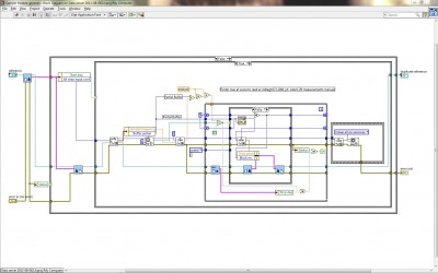

Wniosek z tego jest taki: nikt nie sprawdzij czy zeczywiscie to wina win7, jesli chodzi o 64 bitowy system, to wczytuje bezproblemu dll. Advapi32, kernell32 itd.
Wyjsciem bylo przerobienie kodu...
W porownaniu do "Mika" moje Call libary function node jest troszke bardziej, bardziej...... zamieszczam fotke. Jezeli ktos potrafi to przerobic to zapraszam. Ale niechce tego ruszac bo wiem ze napotkam na kolejne problemy zwiazane ze sterownikami, bibliotekami (stare karty nie supportowane juz przez NI). No i jak juz sie wszsytko uda to pewnie nie odpali na docelowym zlomie. wrrrr
Chyba ze przyjelem bledne rozumowanie i musze podmienic calkowicie bloczek AI Read na inny...
PS. w calym projekcie znajduje sie kilka takich miejsc.

miejsce uzycia AIread
AIRead
AIRead
