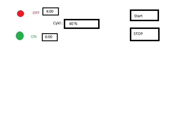

Hej. Zaczynam coś tworzyć w labview.
Chciałbym zrobić timer który będzie sterował zewnętrznym przekaźnikiem podłączonym do portu rs-232 na początku.
Później myślę o zakupie karty NI.
Ale od początku.
Wstępny projekt timera wrzuciłem na prosty obrazek.
W pole cykl wpisujemy wartości procentowe. np. 60% - oznacza to ,że przekaźnik będzie załączony 6 minut a 4 minuty będzie wyłączony.
Ilość cykli np. 10 000.
Po wpisaniu wartości cyklu. Naciskamy przycisk start i układ odpala przekaźnik i zapala się zielona kontrolka.
Po osiągnięciu zadanego cyklu 6 minut , układ wyłącza przekaźnik i przez 4 minuty pali się kontrolka czerwona.
Przyciskiem stop całkowicie zatrzymujemy timer.
Oczywiście mamy pola przy kontrolkach pokazują czas ile zostało do końca danego cyklu - zliczanie w dół.
licze na pomoc !
Obrazek

Zadanie jest bardzo proste, ale oczywiście z mojej perspektywy.
Zapoznaj się z paletą Timing oraz strukturą State Machine. To jest podstawowa struktura, która pozwala zbudować w moim przypadku większość fragmentów aplikacji.

Fajnie, że ktoś zaczyna się uczyć LabVIEW - brawo!
Zacznij od zbudowania timera w LabVIEW i wrzuć nam ten kawałek kodu jako załącznik, a lepiej VI snippet - wtedy łatwiej będzie nam Ci pomóc, bo zobaczymy na jakim jesteś etapie nauki.
