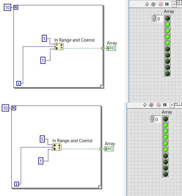

Jestem początkujący w tym programie i mam takie pytanko bo nie mogę znaleźć wyznacznika który określił by mi wartość z zadanego przedziału tzn. ma to wyglądać tak: Obrazek

Re: Wartość z zadanego przedziału
Post autor: smiga »
Funkcja In Range and Coerce
ObrazekObrazekObrazek
