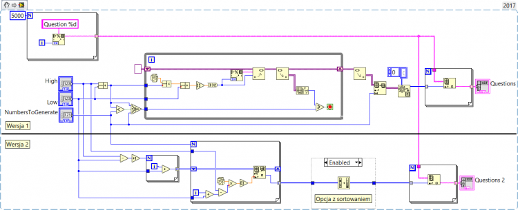

Re: losowanie pytań testowych
Przykład jak można skomplikować coś prostego. Kolega nie sprawdził chyba ile razy wykonuje się ta pętla dla małych wartości, np.:
NumbersToGenerate=5, Low=0, High=5 ... nawet 20 razy potrafi się przekręcić! Temat jest prostym losowaniem lotto (np.6z49) czyli kombinacje bez powtórzeń. Dodatkowo mamy w tym kodzie drobny problem, jakim jest losowanie pełnego zakresu, czyli np. NumbersToGenerate=7, Low=2, High=8 ... powinien losować 7 liczb, a losuje 6.
Proponuję Koledze pawhan11 zerknąć na poniższe porównanie dwóch wersji rozwiązań - czy wersja 2 (pod kreską

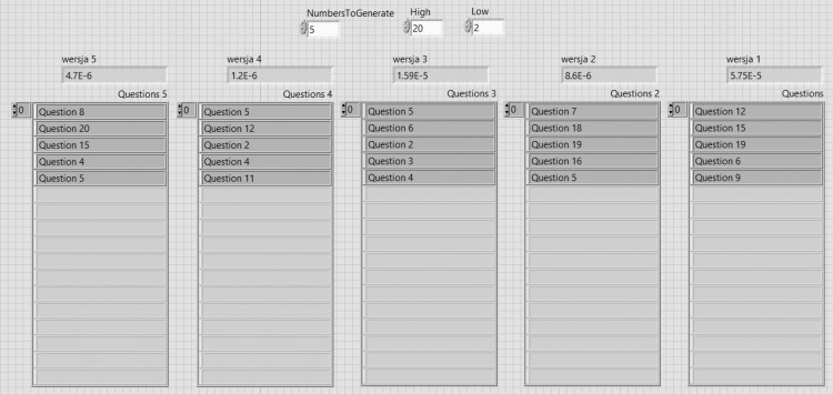

Dla usystematyzowania wspólnych osiągnięć:
- smiga
- Administrator
- Posty: 851
- Rejestracja: 04 paź 2009 12:41
- Lokalizacja: Słupsk

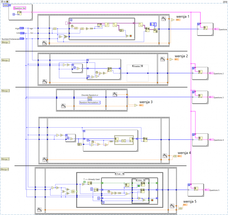

Wyniki poniżej:
- smiga
- Administrator
- Posty: 851
Jak widać z wersją 3 jest coś nie tak ... czyli źle działa. Wersja 4 czasami losuje jedno 0.

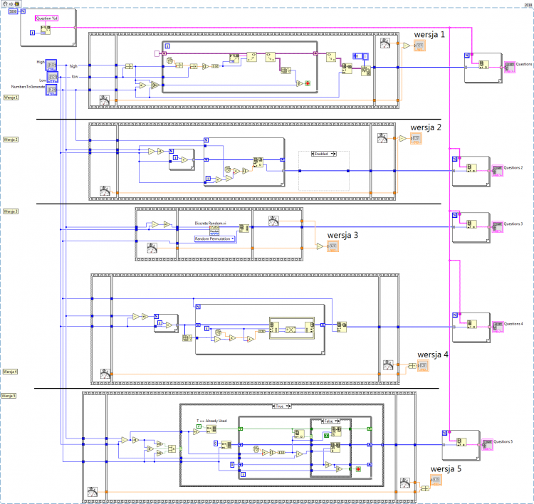

Wersja 3 generuje tablicę przemieszanych liczb o zadanej wielkości w zakresie równym wielkości tej tablicy, dodatkowo dodaje do każdego elementu wartość 'start' (co widać jak się do niej zajrzy), czyli sprawdzi się jak chcemy po prostu przemieszać liczby.
Aby działała zgodnie z resztą algorytmów trzeba generować tablicę w całym zakresie Low-High, i wycinać z niej "NumbersToGenerate" na przykład tak:
