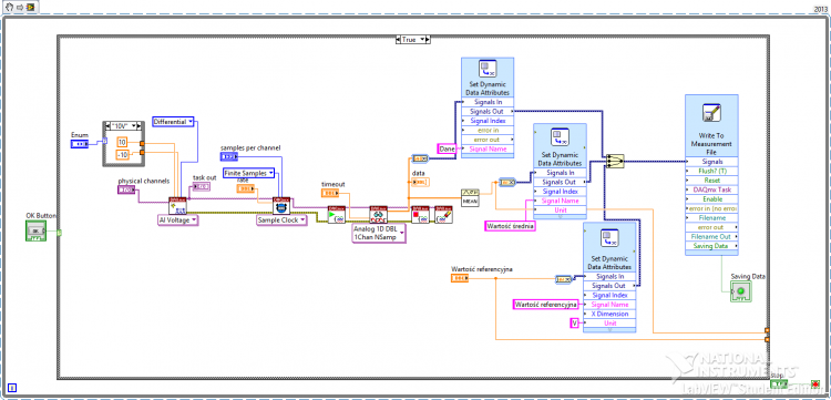

Chcę stworzyć aplikację do akwizycji danych pomiarowych za pomocą katy NI 6366. Ustawiam wartość referencyjną na generatorze po czym uruchamiam program i pozyskuję zadaną liczbę (np 100) próbek. Docelowo chciałabym aby po każdym pomiarze wszystkich 100 próbek program robił pauzę, czekał na ustawienie kolejnej wartości na generatorze i po wciśnięciu przycisku pobierał kolejne próbki.
Fragment do akwizycji danych znajduję się w załączniku (DAQmx) natomiast problemem jest zapauzowanie programu po każdej iteracji i wznowienie po wciśnięciu przycisku. Aktualnie jedno uruchomienie programu to próbki o jednej wartości z generatora. Liczba iteracji (wartości z generatora) ma być zadana przez użytkownika, zebrane dane mają być zapisane do excela.

Wykorzystanie struktury Event jest faktycznie dobrym rozwiązaniem. Skorzystałam jednak z pętli while i struktury CASE co wydawało mi się łatwiejsze w realizacji. Program działa, jednak napotkałam kolejny problem - chcę wyprowadzić z pętli wartości średnie z każdej serii próbek i wprowadzone przez użytkownika wartości referencyjne (program w załączniku). Te dane będę analizować i wprowadzać do raportu. Obecnie wszystko zapisuje się do excela (write to measurement file). Podejrzewam że można to zrealizować w prosty sposób za pomocą tablic ale na tym się kończą moje pomysły. Jakieś wskazówki?

Co rozumiesz przez "wyprowadzić z pętli"?
Już w tej chwili twój plik zawiera informacje o wartości referencyjnej i średniej - rozumiem, że nie o taki raport Ci chodzi?
Napisz coś więcej o tym co I jak chcesz analizować, poniewaz bardzo prawdopodobne, że łatwiej I ładniej taka analize zrobić w samym excelu za pomoc makra.

Za pomocą modułu Write to measurement file zapisuje dane, ich wartość średnią, wartość ref. W dalszej części programu będę tworzyć raport za pomocą Raport Generation Toolkit (przykład w załączniku 1). W jednym pliku dwa arkusze: 1: wprowadzone przez użytkownika warunki, 2: tabela zawierające wartości srednie, referencyjne, różnica między nimi i wykresy z tych wartości. Może słowa "wyprowadzić z pętli" nie są precyzyjne.
Inaczej, chodzi mi o to żeby miec w innym pliku tabelę jak na załączniku 2 (już bez danych) abym mogła ją wrzucić do raportu.
Może dobrym rozwiązaniem byłby też stworzenie raportu i arkuszy przed pętlą, a w pętli jedynie dodanie tabeli i dalej zamknąć raport za pętlą? - nic już nie wiem
