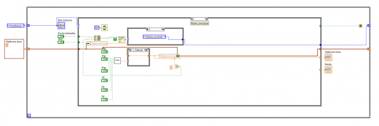

Witam,
mam problem z rozwiązaniem przejścia do wyboru produktu. Chodzi mi o to że jak dojdę do wartości 1zł będę mógł wybrać produkt, ale też jeszcze wpłacać pieniądze (gdyż posiadam produkty jeszcze o wartości 1,5zł i 3zł). Teraz ten program jak dojdzie do 1zł przechodzi do wybierania produktu, lecz da się wybrać tylko ten produkt za 1zł i nie da się dopłacać pieniędzy.
Maszyna stanów - problem z przejściem w strukturze Case
Jak warunek większy/równy od 1 zostanie spełniony to Twoja maszyna stanów od razu przechodzi to stanu Wybierz produkt.
Jeśli możesz, to wstaw jeden stan "Idle", w którym masz strukturę Event. Każdy przycisk będzie generował jakąś akcję (np. wciśnięcie przycisku z kwotą powoduje przejście do stanu "Przelicz Hajs", a wciśnięcie produktu przejdzie do stanu "Wydaj Produkt") a po tej akcji następuje powrót do "Idle".
Jeśli jednak chciałbyś zrobić tę maszynę stanów bez struktury Event to musisz po pierwsze przyciski do wyboru produktu mieć na zewnątrz Case, aby reagować na nie przed wejściem w odpowiedni stan. Wewnątrz stanu "1 - wpłać" musisz zrobić warunek, że jak jakiś produkt jest naciśnięty to ma sprawdzić czy hajs się zgadza i wydać albo nic nie robić i wrócić do stanu "1 - wpłać".
PS. To wszystko pisałem bez zaglądania do kodu bo nie mam LV16
Dzięki za pomoc, zrobiłem to z strukturą Event - jak polecał Pitol.
Program działa, choć musiałem trochę pozmieniać w nim.
Temat do zamknięcia.
