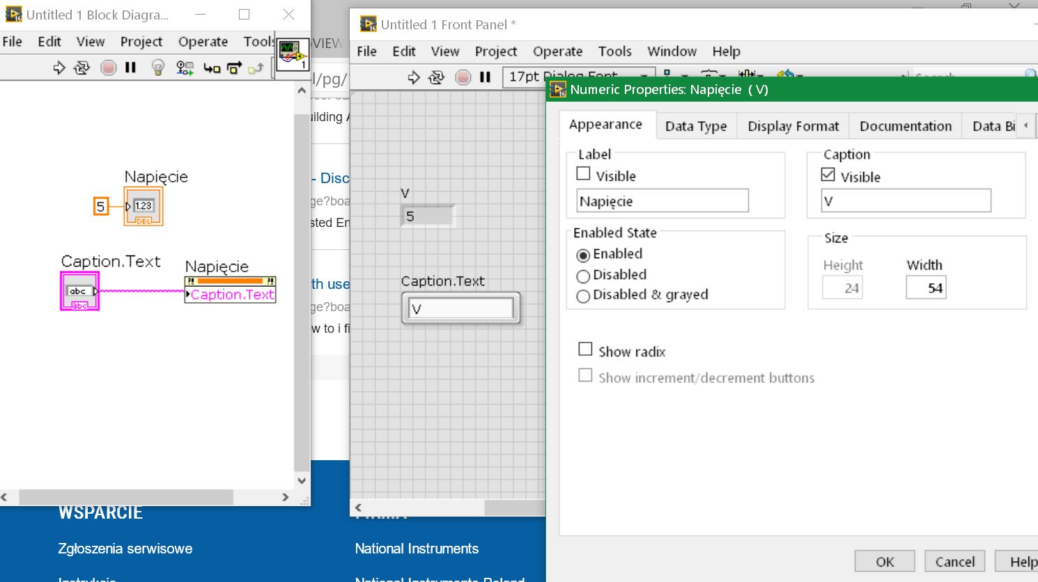

Indykator (wyświetlacz) można opisać za pomocą pola Label lub Caption.
Polecam te drugie: Caption. Dla indykatora trzeba utworzyć Property Node/Caption/Tekst, ustawić jako Write i można warunkiem lub f. Select wpisywać odpowiednie wartości: mv, V...

... zapomniałem dodać rysuneczek.
Ważne, żeby wyłączyć opcję Label i włączyć Caption we własnościach (Properties) wyświetlacza.

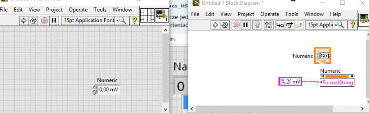

Jest jeszcze jeden sposób na wyświetlanie jednostek. Można włączyć widoczność opcji Unit Label i dalej utworzyć Property Node/Unit Label/Text.
Można zmieniać jednostki bez zmiany nazwy wyświetlacza...

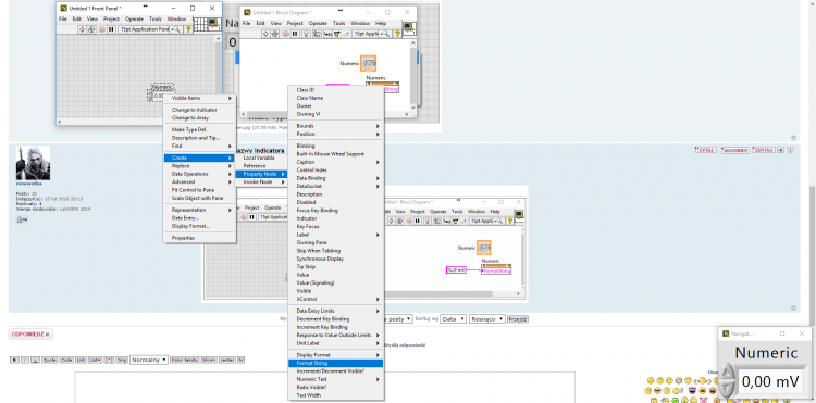

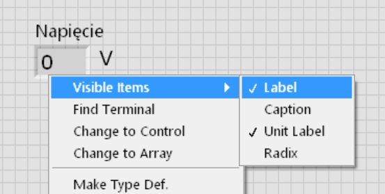

A nie fajniej i łatwiej wygląda coś takiego ??
I wtedy nazwa pozostaje bez zmian i chyba lepiej to wygląda.
