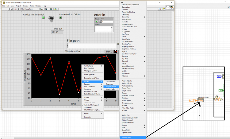

Tak jak w temacie zadaniem jest konwersja w obie strony oraz zapis do tabeli 10 kolejnych wyników a nastepnie do wyeksportowac do pliku.
Nie wiem dlaczego wykres nie kasuje sie po każdym zatrzymaniu.
Proszę o pomoc.

Waveform Chart zapamiętuje historię między uruchomieniami VIja. Żeby ją wyczyścić, musisz do property node History Data podać pustą tablicę:
Więcej: http://digital.ni.com/public.nsf/allkb/ ... A7005BC9AA

Jest zrobione
Dzięki za pomoc
