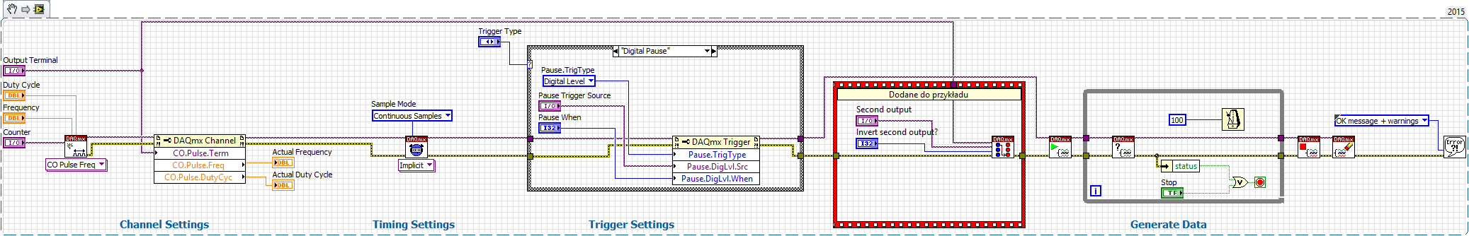

Hm, a nie zadziała po prostu Connect Terminals, który od razu ma opcję odwrócenia sygnału? Na bazie przykładu Couter - Continuous Output.vi (VI w załączniku):
Na marginesie - w przypadku zagubienia w meandrach sygnałów, terminali i ich oznaczeń, a także w poszukiwaniu możliwych routingów, można zwrócić się do MAXa:

Dzięki.Właśnie brakowało mi tego bloczku - brak dużego doświadczenia w labview. Działa elegancko.
