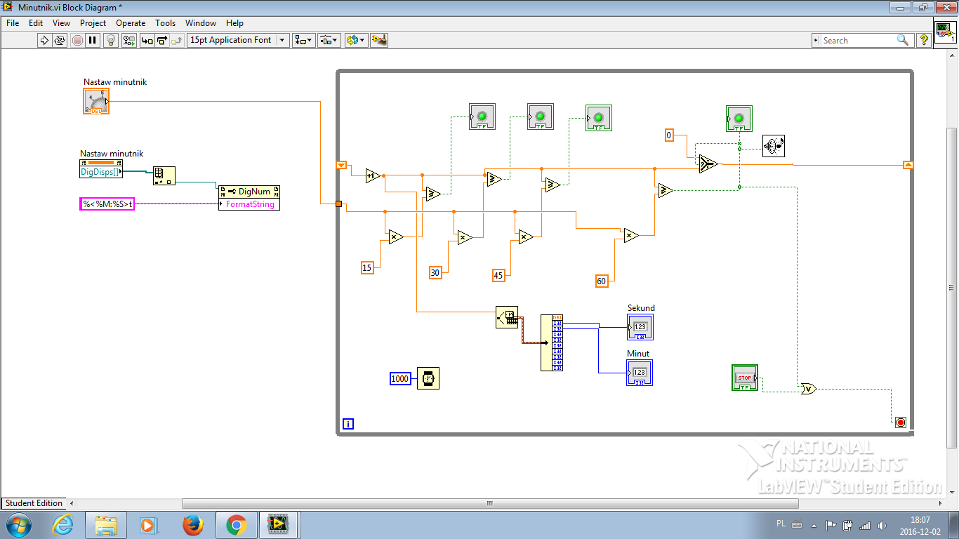

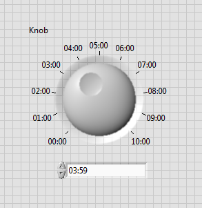

Cześć wszystkim,
mam pewien problem z minutnikiem zrobionym w labview. Mam kontrolkę, którą ustawiam czas. Chciałbym żeby ta kontrolka miała podziałkę czasową, a więc pomiędzy poszczególnymi jednostkami głownymi byla podziałka 60 a nie standardowo 100. Ustawiłem w ustawieniach aby była to kontrolka czasu relatywnego i mam teraz, że jedna jednostka czasu to minuta, ale pomiedzy kolejnymi minutami nadal jest np 1,82 a chciałbym aby było to np 1,46 czyli minuta i 46 sekund. Jest możliwość zmiany tego?

dajpanspokój pisze:wez czesc dziesietna, pomnoz przez 60 i podziel przez 100
Ale jak mam ja wyciagnąc z knoba? Na knobie mam podziałke od 1 do 10. Czyli mam 10 minut. Sęk w tym, że pomiedzy minutami mam podziałke 100 a nie 60. Jeśli możesz to opisz jak sie dostać do tej cześci dziesietnej z knoba

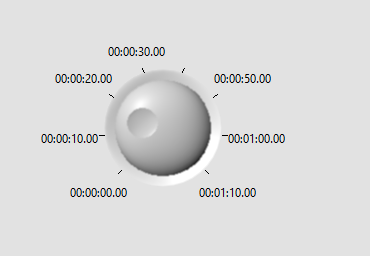

Post autor: dajpanspokój »
aaa knob, no ale czemu ustawiasz ze jednostka czasu to minuta? to powinna byc sekunda, a to co jest po przecinku to powinny byc setne sekundy.
Jesli twoj program dziala na minutach, mozesz przed zapisaniem wartosci do knoba pomnozyc przez 60, bo on przyjmuje input jako sekundy.
To jest 1 minuta 10 sekund max:
Jak czegos nie zrozumialem to wrzuc vi
Też nie jestem pewien, czy dobrze rozumiem, ale może tak na szybko...
Jak dajpanspokój wspomniał, na wyjściu takiej kontrolki dostaniesz czas w sekundach.

Imaginatyk
Posty: 14
Rejestracja: 14 paź 2016 15:32
Re: Kontrola zmiany czasu
Post autor: Imaginatyk »
jogurt_owocowy pisze:
Zrobiłes dokładnie to o co mi chodziło. Dziękuje bardzo. Teraz jednak mam problem z pozostałym programem. Wcześniej jeżeli uzywałem zwykłego knoba to czas który zadałem był dzielony na 4 segmenty. Po upłynięciu każdego segmentu zapalała sie jedna dioda. Po upłynieciu całego czasu i zapaleniu ostatniej diody program sie konczyl. Jezeli uzyje tego programu co podesłales program chodzi sobie cały czas dopoki sam go nie przerwe. Mimo iż nastawilem 1:20 to liczy dalej. Dlaczego?

Awatar użytkownika
dajpanspokój
Posty: 145
Rejestracja: 05 lis 2015 08:15
Bo knob podaje wartosc w sekundach. Jesli ustawisz 1:20, to do petli wejdzie ci wartosc 80
Oprocz tego, zainicjalizuj shift register na 0 przed wejsciem do petli, bo za kazdym zaczniesz program z inna wartoscia
i zamiast opoznienia ktorego uzywasz, uzyj "Wait until next Multiplier"-> poczytaj tutaj czym sie roznia http://digital.ni.com/public.nsf/allkb/ ... 57004DD8E2
I polecam uzywanie opcji "highlight execution" przy uruchamianiu (ta zarowka na gorze)
Obrazek
