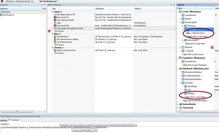

Witam, tworzę dynamicznie pewną liczbę zmiennych które są pobierane z exela do kontenera FileGlobals.ExcelData za każdym obiegiem sekwencji 'Monitoring' zwiększam Counter i pobieram nowe dane.
Problem w tym że ilośc zmiennych zależy od pliku exela bo dane wejsciowe są różne, chciałem się odwołać tablicowo tj. za każdym razem będę zwiększał licznik 'Locals.CurrentModule' odwoływał się w statemencie i przepisywał te zmienne do lokalsów ale nie działa Taki sposób... jest Jakis inny sposób na mój Problem...???
proszę o pomoc, jako załącznik dodaje screena.

Czy jest jakiś powód, dla którego nie chciałbyś przed ykonywaniem petli raz przeczytać załego pliku exl i wrzuć to do localsów przy pomocy bloczka vi ?

Mógłbym też wszczytywać całość na raz na początku ... możesz podac jakiś przykład z obsługi exela ? np jak wczytać kilka wierszy z kilkoma kolumnami...
są jakieś wbudowane bloczki do obsługi exela w teststandzie ??? czy sam musze pisać ddlke ?

Re: TestStand kopiowanie danych stworzonych dynamicznie
Tu jest wątek o tym jak to zrobić bezpośrednio w TestStandzie:
http://forums.ni.com/t5/NI-TestStand/Wr ... d-p/250439

Jeśli nie masz zainstalowanego excela na komputerze - możesz pliki excela otwierać jako bazę danych poprzez MS Access Database Engine (darmowy):

Dzięki
ale wczoraj napisałem własną ddlke w c#. Może komuś się ten wątek przyda
