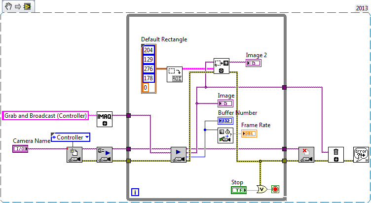

Korzystając z przykładów które są w dziale Example Grab camera i Histogram próbowałem zrobić program który z przechwytywanego obrazu przez kamerę wycinał by pewien obszar. To co zrobiłem w załączniku. Error list nie zgłasza błędów. Po włączeniu programu pokazuje się komunikat: IMAQ Vision Invalid image type. Patrząc po Block diagram to wszystko powinno być dobrze. Typy sygnałów powinny się zgadzać. Ma ktoś pomysł jak to rozwiązać.

Bloczek IMAQ Create ma na dole wejście Image Type. Pewnie tu masz ustawiony inny typ niż twoja kamera daje.

Kamera obsługuje tylko RGB(U32) i taki jest ustawiony. Może bloczek IMAQ ROIToMask nie obsługuje tego typu. W pomocy jest napisane że obsługuje wszystkie typy co NI Vision.

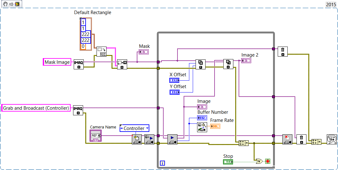

Re: Obszar z obrazu kamery.
Post autor: smiga »
Błąd generuje bloczek IMAQ ROItoMASK.
Sprawdź takie rozwiązanie:
ObrazekObrazekObrazek
Post autor: smiga »
IMAQ mask
maska.vi
v2013
(36.69 KiB) Pobrany 565 razy
Post autor: smiga »
1. Jeśli chce aby wycinany obszar obrazu był ustalany tylko podczas włączania programu IMAQ ROIToMask powinien być poza pętlą.
- dokładnie, szkoda czasu w pętli (robimy to samo w każdej iteracji)
2. IMAQ ROIToMask tworzy obszar a IMAQ Mask tworzy obraz i jeśli go nie było nowy obraz nie powstawał co powodowało błąd.
- mniej więcej :) ... IMAQ ROItoMASK tworzy tylko maskę, którą nakładamy na obraz w IMAQ MASK. W twoim przypadku stworzyłeś maskę podając na wejście bloczka referencję do obrazu, co spowodowało komunikat o innym typie obrazu (maska jest typu U8 a obraz dla kamery kolorowej RGB U32)
3. Jeśli chce utworzyć drugi obraz potrzebny jest drugi IMAQ Create.
- dokładnie. Oczywiście można wykorzystać jedną referencję obrazu (obszar zaalokowanej pamięci dla obrazu) - wtedy drugi nadpisze pierwszy. To zadziała jeżeli typy obrazu są identyczne.
Ostatnio zmieniony 18 sty 2016 01:05 przez smiga, łącznie zmieniany 1 raz.
