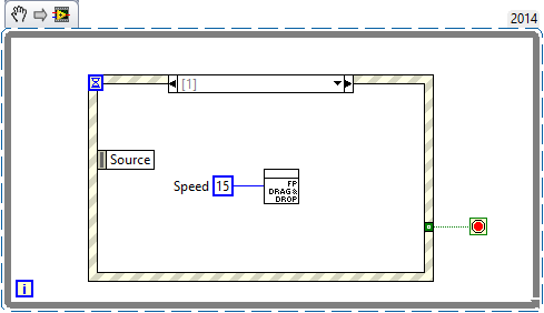

Od jakiegos czasu używam przyjemnego rozwiazania do przenoszenia paneli w LV za pomocą drag and drop.
W ten sposób można pozbyc się brzydkich menu, które proponuje LV i tworzyc swoje, minimalistyczne panele z ukrytym nagłówkiem okna.
Aby używac w wiekszym projekcie, VI z loopem nalezy umiescić w osobnej pętli i zatrzymywac go razem ze stopem aplikacji.
Bawcie się;)
W event case wstaw Pane:Mouse Down
Przyklad uzycia drag and drop.png (16.79 KiB) Przejrzano 7345 razy
EDIT: Zmieniłem Glowny VI, żeby można bylo otworzyć bez biblioteki OpenG, dzieki :)
