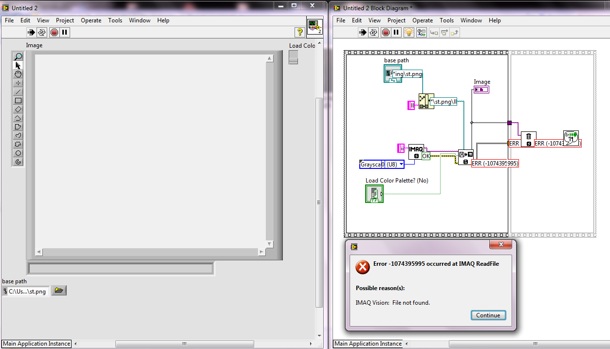

Witam,
Chcę stworzyć aplikacje do rozpoznawania obiektów na obrazie. Jednak nie znam się na module VISION, a moja znajomość LV jest na poziomie podstawowym. Nie mogę nawet odczytać pliku, wyskakuje błąd "Plik nie został znaleziony" dlaczego tak się dzieje? Z góry dzięki za wskazówki.

Zobacz jaki patch wchodzi na read file *.png\ll. Wyrzuć ten bloczek build path i powinno działać.
Jest chyba też bloczek Vision Express, w którym możesz sobie wszystko "wyklikać" bez większej znajomości labview.

Dzięki działa :).

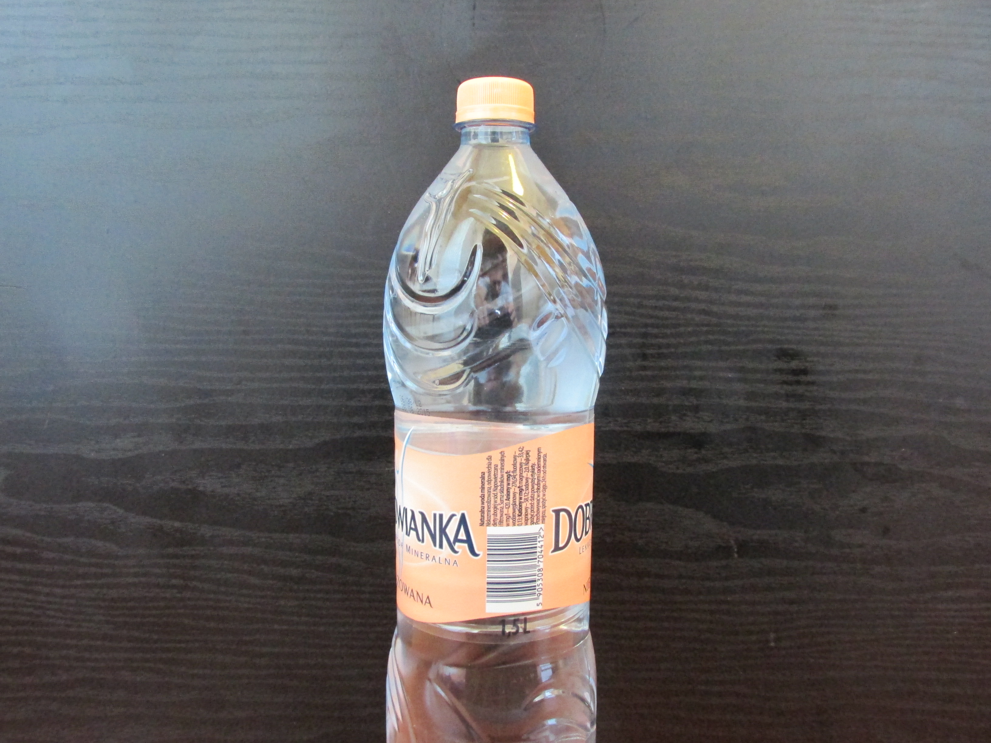

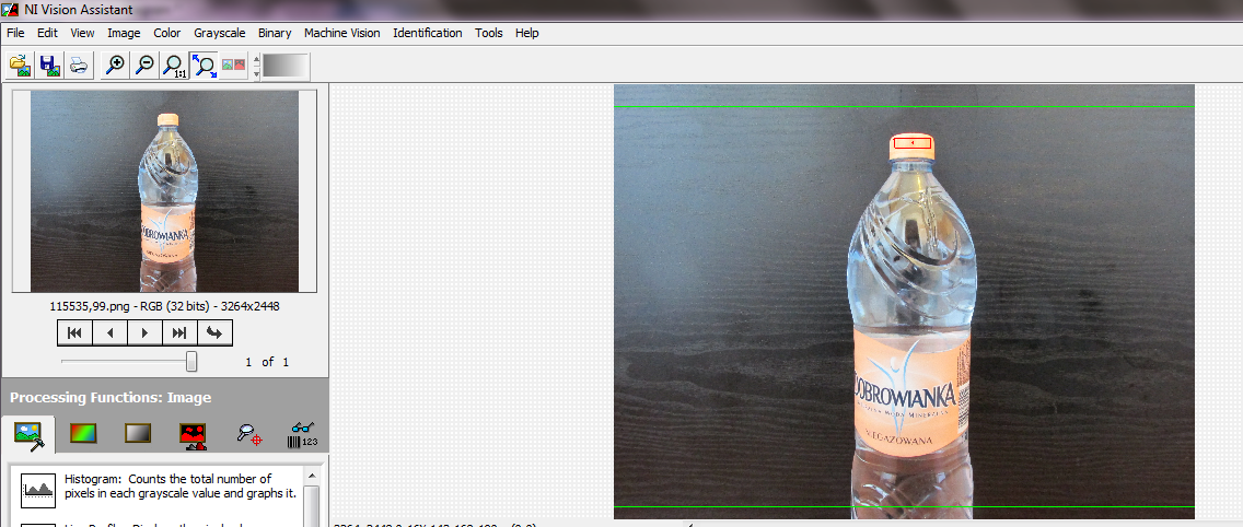

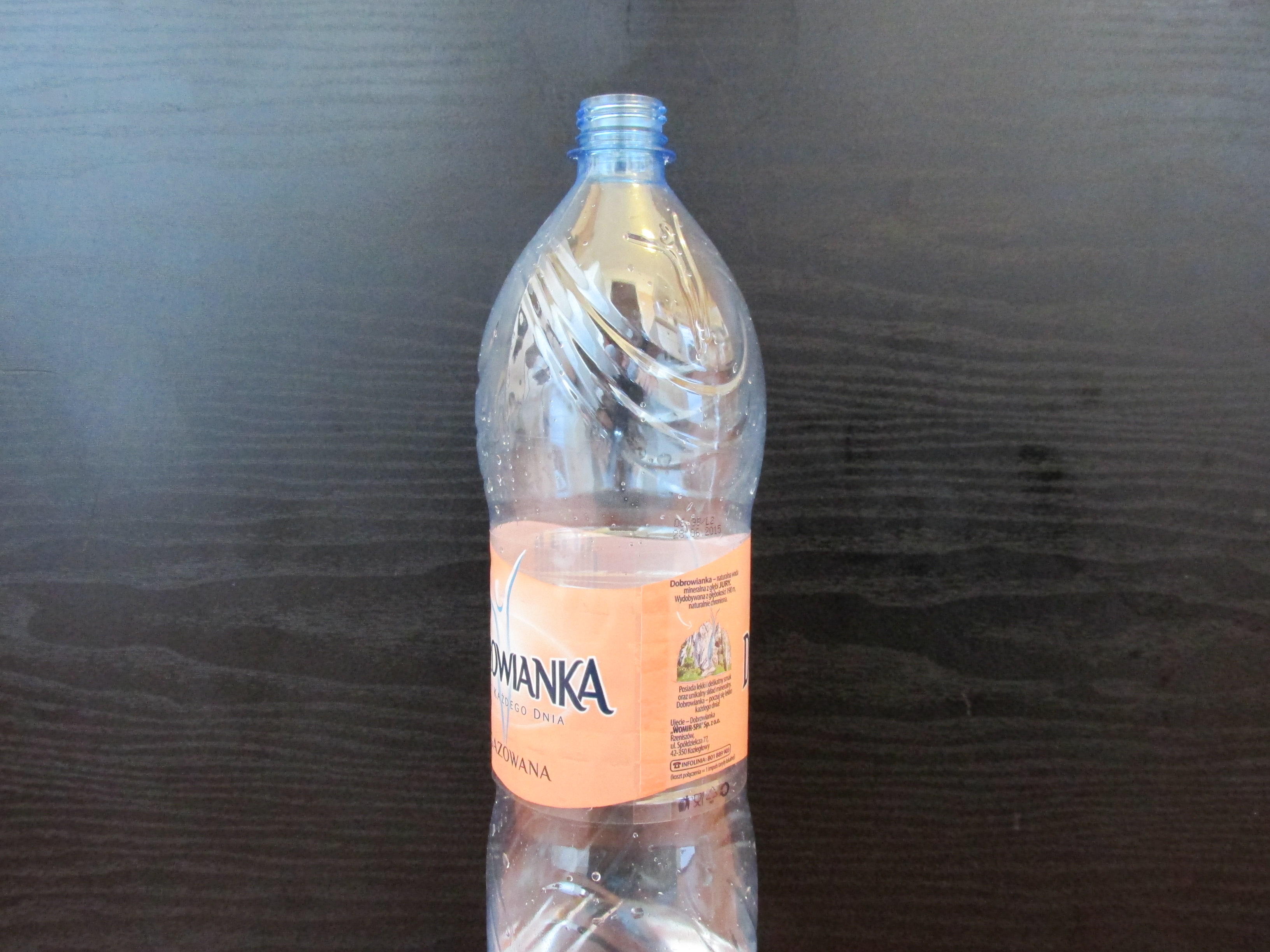

Witam ponownie. Postanowiłem stworzyć program do inspekcji butelek. Podawane sa zdjęcia butelek, zadaniem programu jest wykrycie czy na butelce znajduje się etykietka i czy jest ona zakręcona. Odnajdywanie nakrętek uzyskałem dzięki color pattern matching jednak zamiast overlay kwadratu po odpaleniu dostaje kreskę jak to naprawić? Możecie podsunąć również jakieś propozycje co do wykrywania etykiety?

Prześlij soft w LabVIEW, Vision Assistant'cie i przykładowe zdjęcie.

Ma wykryć czy etykieta znajduje się na butelce, która może się obracać. tak jak na zdjęciach.

Teraz rozumiem w czym masz problem - wstawiłeś bloczek Vision Assistant'a w LabVIEW, a ja miałem na myśli "normalne" uruchomienie Vision Assistanta (Start/programy/NI ...itp.), utworzenie w nim zestawu odpowiednich algorytmów, a następnie wygenerowanie kodu dla LabVIEW (Tools/Create LabVIEW VI) - wtedy będziesz miał wszystkie bloczki w LabVIEW.
Odnośnie sprawdzania etykiety, która może się obracać i rożnie wyglądać z różnych stron, najłatwiej będzie zrobić wzorzec obszaru butelki bez etykiety, a następnie odjąć, porównać ze wzorcem lub zbadać histogram tego obszaru dla "badanej butelki - jeżeli jest etykieta to będziemy mieli różnice, a jeżeli nie ma to różnicy nie będzie ... tak pokrótce.

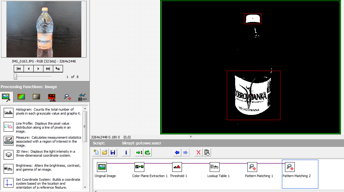

Stworzyłem skrypt który w VA działa tak jak chce. Teraz po zamianie na VI nie wiem jak dołączyć ciągłą akwizycję zdjęć, jest też problem w postaci 2 pattern matching nie wiem jak je przenieść na jeden wyświetlacz :/ . Czy jest również możliwe abym wyświetlam te wykryte obiekty na orginalnym zdjęciu, to znaczy zdjęcie przechodzi przez cały algorytm, zidentyfikowane obiekty zostają pokazane w kwadratach ale na orginalnym zdjęciu, da się tak?

Chciałbym zeby to działało tak jak w VA
Pomocy pisze: Teraz po zamianie na VI nie wiem jak dołączyć ciągłą akwizycję zdjęć, jest też problem w postaci 2 pattern matching nie wiem jak je przenieść na jeden wyświetlacz :/ . Czy jest również możliwe abym wyświetlam te wykryte obiekty na orginalnym zdjęciu, to znaczy zdjęcie przechodzi przez cały algorytm, zidentyfikowane obiekty zostają pokazane w kwadratach ale na orginalnym zdjęciu, da się tak?
Untitled 3.vi
(92.6 KiB) Pobrany 494 razy
