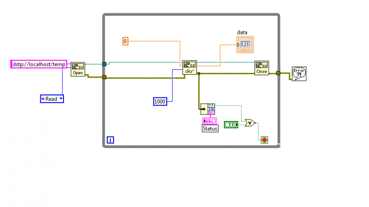

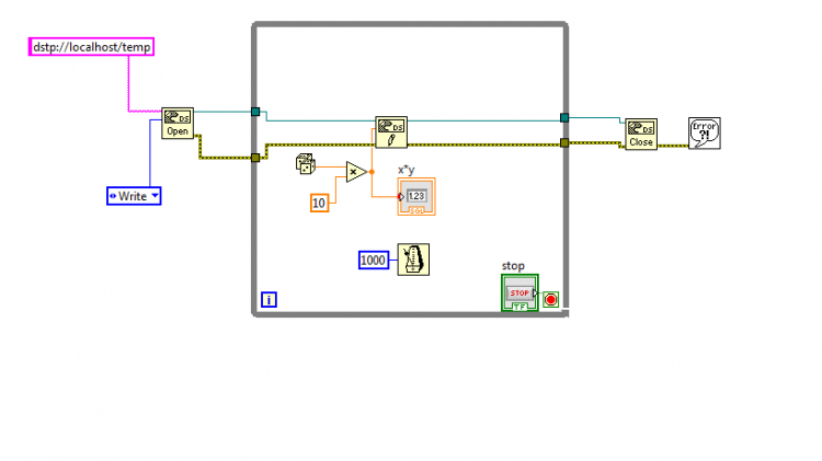

Witajcie ponownie,
Moim zadaniem jest zmierzenie czasu przesyłu danych w DATASocket. Zrobiłem proste programu do zapisu i odczytu generowanej liczby pseudolosowej, ale nie wiem jak zmierzyć czas miedzy wysłaniem liczby a jej odczytaniem. Czy ktoś wie jak roziązać ten problem?
CKET READ.png[/attachment]

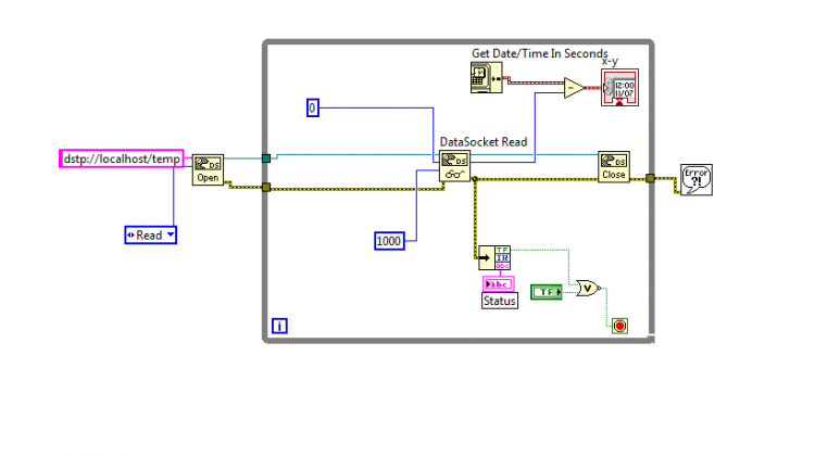

Fajny pomysł, ale jak mogę wysłać w ms? wstawiam Get Date/ Time in Seconds (tylko to mi pasuje).
Kolejnym problemem jest odczytanie tego w Datasocket Read, ponieważ nie wiem co połączyć do wejścia type (Variant), dlatego jest pokazywny aktualny czas, a nie różnica między czasem nadania a czasem odebrania. A dodatkowo można wyniki jakośc łatwo zapisać do pliku tekstowego?
Oto co zrobiłem:

Zamiast Get Date/Time podłącz Tick Count. To da Ci czas w milisekundach. Rzuć też sobie okiem tu: http://digital.ni.com/public.nsf/allkb/ ... 2800784764

Tak zrobiłem. Uważasz że czas około 1 sekundy (wyniki mają duży rozrzut) jest prawidłowym czasem odbioru dla DataSocket przy działaniu loklanym?
