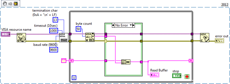

Witam,
Tak jak w przykładzie - powinieneś użyć do tej komunikacji bloczków z palety VISA. Numer portu do którego przypisany został uC możesz sobie sprawdzić w Computer -> Device manager -> Ports (ewentualnie zmienić, albo w ogóle spróbować zrobić programowe wykrywanie portu po jakimś ID urządzenia).
Musisz pamiętać, żeby nie wyłączać programu Break'iem przed zamknięciem portu, bo Open Session drugi raz nie zadziała i najpierw będziesz musiał zamknąć port (chyba, że ustawisz wejście duplicate session na T).
Nie będę się zagłębiać w przykład, ale spróbuj coś takiego - powinno wystarczyć: Musisz tylko sobie odpowiednio poustawiać parametry transmisji, tak jak zaprogramowałeś w uC.
Pozdrawiam!
Pozdrawiam!
