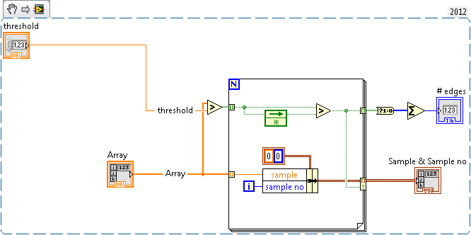

Hej
Pozwolę się wtrącić do waszej rozmowy i zmodyfikować kod smiga
W danym kodzie liczone są tylko zbocza narastające (można oczywiście zmienić na opadające). Jeżeli masz LV 2012 to problem z wyciąganiem odpowienich danych z tablicy jest łatwy do rozwiązania za pomocą indeksowania warunkowego pętli for
W innym wypadku trzeba się będzie trochę więcej pobawić

yhym... chodzi mi o to żeby wyciągnąć informacje przy której próbce następuje zbocze, w tym przypadku narastające. a i jeszcze jedno, mogłabyś umieścić ten kod w załączniku?:)

Ruda, fajny pomysł, który zlicza zbocza opadające (miał narastające, ale to szczegół), ale nie zawsze działa poprawnie. W momencie gdy pierwsza próbka będzie w stanie niskim, a ostatnia wysokim, to za drugim odpaleniem programu zliczy o jedno zbocze więcej ... bo rejestr zapamiętał wartość ostatniej z poprzedniego uruchomienia - oczywiście proste rozwiązanie to podpiąć stałą FALSE do wejścia rejestru przed pętlą.

Re: zliczanie impulsów
Witam,
Smiga - zauważ, że rozwiązanie rudej jest poprawne - tego typu programy jak liczenie zboczy w sygnale zazwyczaj stosujesz w algorytmach pracujących ciągle - czyli w pętli while. Skoro tak, to inicjalizując rejestr gubisz informacje o stanie sygnału w poprzedniej iteracji pętli wywołujacej algorytm. Przedstawiona przez rudą propozycja omija ten problem przez niejawnie zastosowany Functional Global + nowy feature z LabVIEW 2012 -
Niebyłbym sobą jakbym nie zmodyfikował czegoś przy okazji odpowiedzi - więc połączyłem implementację rudej i smigi (snippet - zapisz i przeciągnij do kodu) .... Pozdrawiam

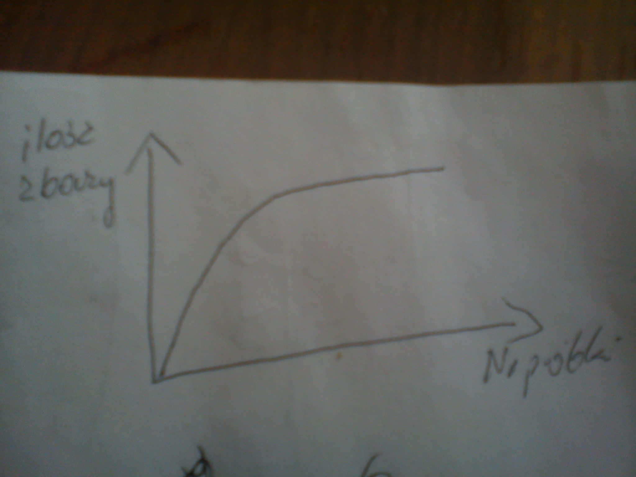

z 2010 korzystam raczej z przymusu niz z własnej chęci.trooper mógłbyś wrzucić ten kawałek kodu do załącznika?? mam rozumieć, że na tej dolnej tablicy na wyjściu już będe miał numer próbki przy zboczu opadającym?? bo generalnie tak jak już pisałem moim zadaniem jest wrzucić to na wykres XY- i tak: na osi Y ma być ilość zboczy a na osi X numer próbki przy której następuje zbocze... i ten wykres ma wyglądać mniej więcej tak:
