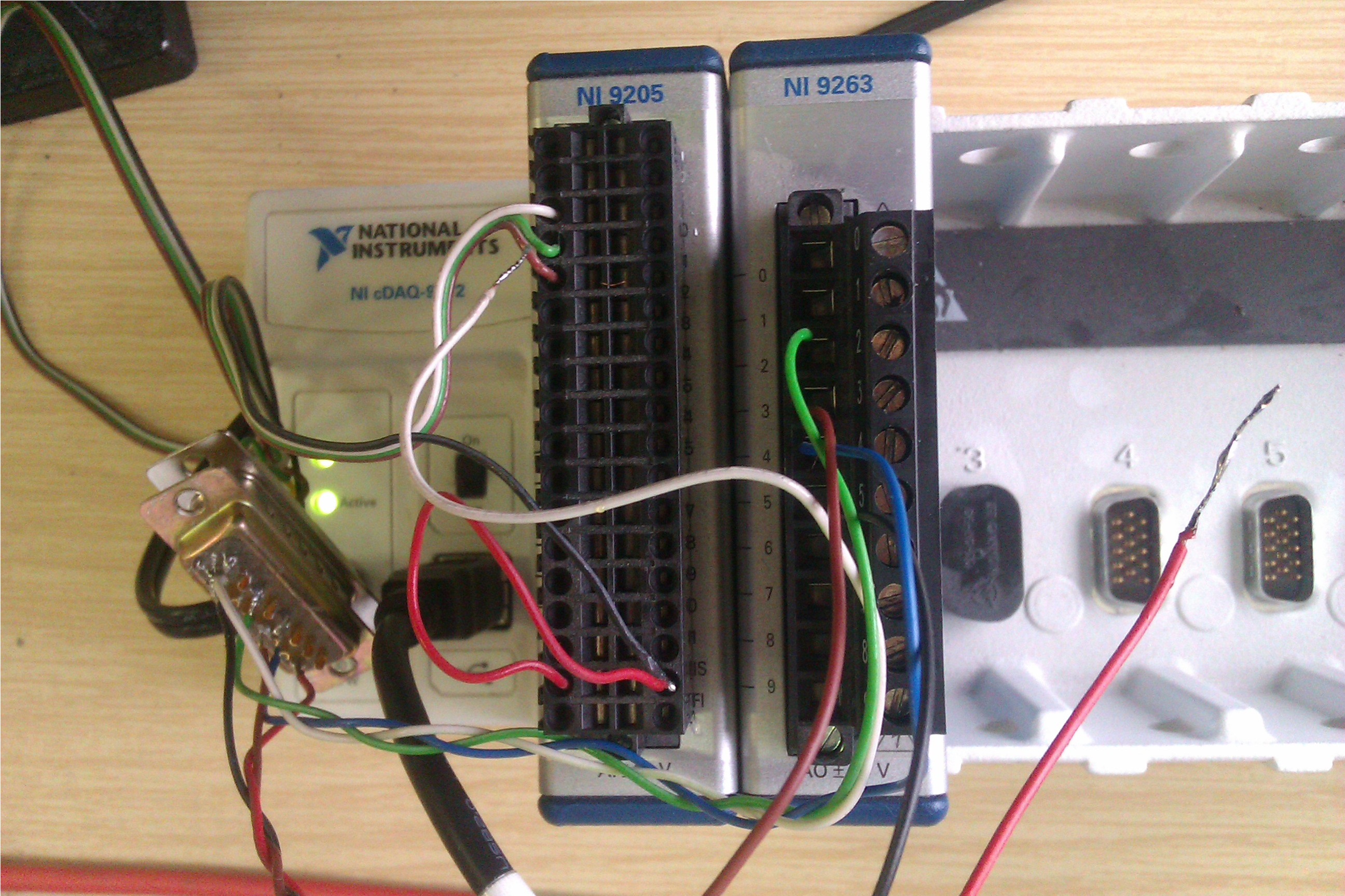

Witam, mam problem z przetwornikami 9263 i 9205. Znajdują się one w kasetce tak jak na zdjęciu poniżej. Chciałbym z poziomu LabView ustawić 9263 (przetwornik D/A) do nadawania fizycznego, analogowego sygnału sinusa (przykładowo f=1kHz, amplituda=5V), który kabelkami ląduje w przetworniku A/D 9205, stamtąd czytane są próbki po czym wyświetlane są na wykresie w LabView. Próbowałem za pomocą DAQ Assistant jednak bez rezultatu, najwyraźniej robię coś źle, czy ktoś może mi pomóc? Zakładamy, że połączenia kablami są zrobione poprawnie, z góry dziękuję :)

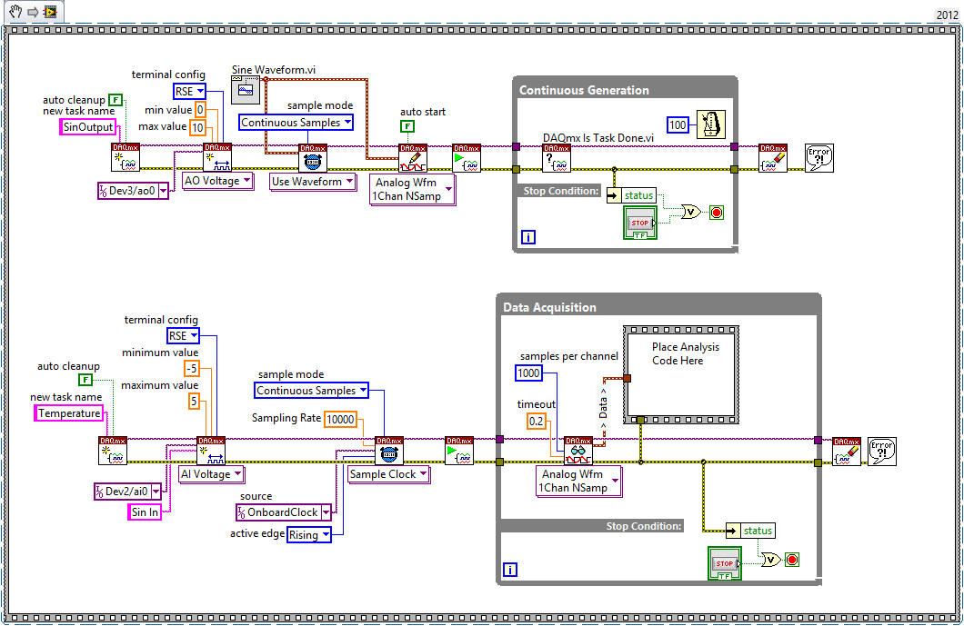

Przykład genracji i akwizycji widoczny jest poniżej - kod załączony jest jako snippet - zapisz obraz i przeciągnij do diagramu w celu edycji. Zapisany w LabVIEW 2012. Oba zadania są rozłączne. Sprawdź która karta jest która i ustaw kanały odpowiednio, bo nawet zakładając, że kable są podłaczone poprawnie nie sprawdzałem do którego wejścia fizicznie ;)
przykład generacji i akwizycji

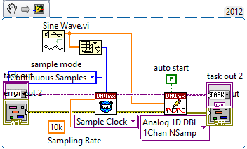

Nie mam Twoich kart i nie jestem pewien czy częstotliwość próbkowania możesz zadać przez waveform - jeżeli nie, to rys. poniżej pozwala na konfigurację probkowania osobno. W tym przypadku częstotliwość sygnału na wyjściu karty będzie zależna od częstotliwości próbkowania - aby nie miec problemów w obu przypadkach ustaw sinusa tak, żeby do bufora karty wpisany był tylko jeden okres (lub jego wielokrotność). Jeżeli chcesz modyfikować sygnał wyjściowy - musisz nadpisywać bufor wyjściowy - jak będziesz miał z tym problem - wyśle kolejny przykład (ale popracuj najpierw samodzielnie)
separate sampling
separate sampling
Wszystkie parametry możesz modyfikować oczywiście. Auto cleanup możesz na początek ustawić na True - nie będziesz miał błędów jak wciśniesz Break Execution.
Udanej zabawy ze sprzętem i powodzenia w kodowaniu

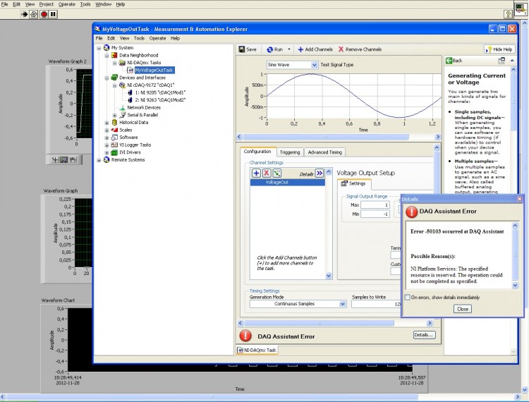

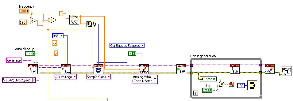

Kolejny problem, tym razem związany z równoczesną generacją i odbiorem dwóch niezależnych sygnałów, np. sinus i prostokąt z dwóch (z czterach dostępnych) kanałów przetwornika 9205. W przypadku jednego sygnału nie ma problemu, jednak działając zgodnie z kodem Troopera, lekko go tylko zmieniając, i rozpoczynając drugi Task takim samym fragmentem kodu jak pierwszy, a odbiór realizując we wspólnej pętli while - nie jest generowany żaden z sygnałów. Ponad to, gdy z LabView ustawiłem const generacje i odbiór jednego sygnału a drugi sygnał chccę generować za pomocą zewnętrznego programu, otrzymuję błąd, taki jak na załączonym rysunku. Czy wiecie co to oznacza? Coś z kodem czy może jakieś zwarcia na kabelkach łączących...? Z góry dzięki

Błąd, który otrzymujesz pojawia się w momencie, kiedy dwa programy chcą używać tych samych zasobów. To jest bardzo dobrze, w przeciwieństwie do używania zmiennych globalnych gdzie nie masz informacji o jednoczesnym dostępie do tych samych zasobów ... błędy to nie zwarcia na kablach. Wiele kanałów we/wy obslugujemy w inny sposób - w większości przypadków wystarczy dodefiniować w jednym zadaniu więcej kanałów i na wejście / wyjście podać/odebrać tablicę 2D. W moim przykładzie powinienes zatem zdefiniować nie single channel N samples a N channels N samples... wybierając wejścia/wyjścia zamiast np. dev3/ao0 wpisz dev3/ao0:1 (dla dwóch kanałów) lub dev3/ao0, dev3/ao1

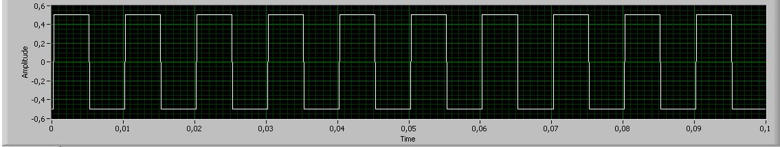

Jeszcze jedno pytanie. Czy z przetwornika, o którym wyżej była mowa, jest możliwość generowania losowego przebiegu prostokąta? Gdy uruchomię układ wg diagramu który znajduje się w załączniku wówczas generowany jest przebieg prostokąta, którego każdy okres jest taki sam (1 - 0). Czy jest możliwość zaprogramowania przetwornika żeby generował losowo wszystkie 4 możliwości w ramach jednego okresu (11, 10,01,00)?
