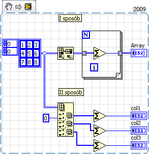

Chciałbym zsumować wszystkie wartości w danej kolumnie. Problem polega na tym, że to tabela z wartościami RGB. Chciałbym mieć osobno wartości R, G i B; zsumować wszystke wartości R w danej kolumnie, G oraz B. Dzięki z góry za pomoc.
P.S. W przypadku pomocy w formie załącznika proszę o taki, który został zapisany w LabView 8.5 ponieważ dusponuję tylko takąwersją. Może być także screen z kodem oczywiście ;). Dzięki!

Najprosciej mozna np tak :

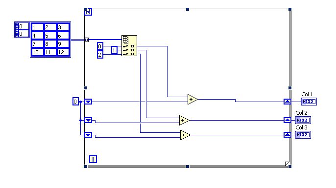

Myślę, że można jeszcze prościej...
ObrazekObrazekObrazek

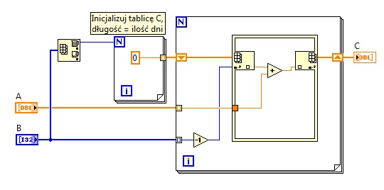

Ja mam inne pytanie... jak posumować elementy jednej tablicy (tablicy A) ale w taki sposób żeby w tablicy wynikowej (C) sumowały się elementy tablicy A wg indeksów znajdujących się w tablicy B. Tablice A i B mają tyle samo elementów, natomiast ilość elementów tablicy wynikowej C zależy od ilości różnych indeksów zawartych w tablicy B.
Np.
tablica A={5,6,7,8,9};
tablica B={2,1,1,0,1};
Wynik C={8,22,5};
Czy ma ktoś pomysł jak to rozwiązać ?

Napisz jeszcze raz, trochę bardziej szczegółowo, jak uzyskać z tablic A i B tablicę C, bo nie potrafię zrozumieć tego co napisałeś.

ok, spróbuje to wyjaśnić bardziej opisowo:
Loguje zdarzenia w dwóch tablicach, w jednej z nich (tablica B) mam dzień miesiąca (1,2,..31), natomiast w drugiej (tablica A) jakąś logowana wartość. Z tym, że danego dnia pojawia się kilka logowanych wartości i zapis taki może wyglądać tak:
B=[1,1,1,2,3,3,3,3... (dni)
A=[4,3,5,0,2,1,3,1... (wartości logowane)
Chodzi o to, żeby z agregować (posumować) wartości z tablicy A przypadające w danym dniu:
C=[12,0,7...
Powinno być teraz już jasne o co mi chodzi.

Tablice są równej długości, więc iterujemy przez nie równocześnie i bierzemy wartości z tablicy B jako indeksy elementów tablicy C. Kolejne wartości z tablicy A dodajemy do tych elementów. Do manipulowani pojedynczymi elementami tablicy służy In-Place Structure. To wszystko złożone razem daje mniej więcej taki obrazek, jak w załączniku.
ObrazekObrazekObrazekObrazek

Dzięki za pomoc, udało się ! Co prawda nie użyłem In-Place Structure, gdyż w wersji 7.1 chyba jeszcze tego nie mam, ale w to miejsce wstawiłem IndexArray i Replace array susbset resztę pozostawiłem jak sugerowałeś i dostałem to o co mi chodziło :)
