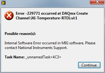

Witam,
Problem wygląda następująco:
Mam vi, który pobiera dane z cDAQ-9174, a właściwie to z jednego z modułów zainstalowanych (moduł wejść analogowych RTD). Gdy uruchamiam VI z otwartym w tle jakimkolwiek projektem ( plik .lvprj) to wywala mi błąd. Kiedy zamknę okno projektu to problem znika i normalnie mogę się połączyć z cDAQ i modułem. Plik nie musi być dodany do projektu.
Mam nadzieję, że jasno opisałem problem. Proszę o pomoc.
Pozdrawiam,
Artur

Na necie jest tylko jedna historia z podobnym błędem (http://forums.ni.com/t5/Digital-I-O/NI- ... d-p/689253). Z dyskusji wynika, że problem był z MAX'em. W dyskusji tej jest link, w którym wyjaśnione jest jak należy to naprawić. Jeśli to nie zadziała to polecam wykonać to, co wyświetlił komunikat błędu: zadwoń do supportu NI :)

pitol, problem który opisują w Twoim linku też mi się zdarza, ale z tym akurat sobie radzę. Tutaj ktoś bardzo ładnie opisał problem, dokładnie taki sam jak mój, niestety bez odpowiedzi... A do supportu już dzwoniłem i czekam na kontakt.
