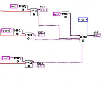

1.Z tego co zdążyłem się zorientować to do Matlab Script Node można wprowadzić jedno lub dwuwymiarową tablice, więc nie może być trojwymiarowej .
2.Popróbowałem trochę z tym matlabem i wprowadzałem trzy tablice(R,G,B) dwuwymiarowe (na początku jedynie zdjęcie z kamery czyli jedna klatka a nie jak ma być ze 30ps ). W Matlabie jedynie pododawałem do każdej tablicy jakieś wartości, ale nie wiem jak na wyjściu ze scripta złożyć z tych trzech tablic obraz RGB. Przy rozkładzie korzystałem z (ExtractColorPlanes).
Re: Obraz z kamery i obróbka w matlabie
Zrobisz to za pomocą bloczku IMAQ Replace ColorPlane

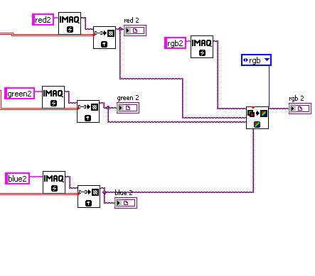

Faktycznie to dobry komponent ale nie chce mi złożyć obrazu . Wyskakuje błąd
Possible reason(s):
IMAQ Vision: (Hex 0xBFF60450) Invalid image type.
tak patrząć na szybkości to wydaje mi się, że pod rgb2 musisz podpiąć stałą rgb
Tak, zgadza się ,ale wtedy pisał że typ był zły (wstawiałem U32), ale wstawiłem jeszcze imaq setimagesize z dokładną wielkością pobieranego obrazu i poszło.

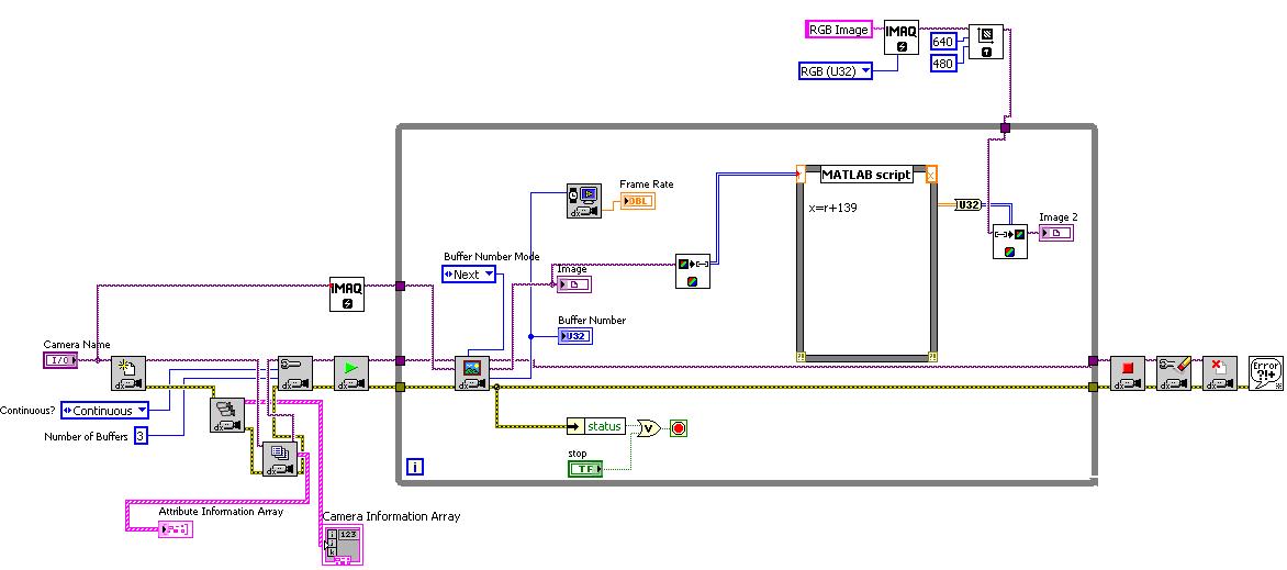

Witam po po przerwie !
Zapytałem się czy na pewno sensowne jest użycie Mathscripta i Matlaba do obróbki obrazu i niestety jest to wymóg formalny i na tym po części polega projekt. Mam zrobionego VI'a który pobiera obraz, wyświetla go a następnie obrabia w matlabie (dodaję do skladowej rgb jakąś stałą bo nadal nie wiem co ma matlab robić ) i wyświetla efekt. Zrobione jest to tak, że działa w czasie rzeczywistym ale niestety troche za wolno. Obraz skacze,więc gdy doda się jeszcze jakieś obliczenia w matlabie to moze być krucho. Można to jakoś przyspieszyć ? Może ktoś ma pomysł?
Druga sprawa to wejście do Mathscripta. Wczytuję tam tablicę dwuwymiarową rgb, a czy można wczytać osobno każdą składową dzieląc na poszczególne barwy używając np. funkcji Split Numbers.Bo nie chce za bardzo używać rozdzielania na trzy palety R,G,B bo trzeba rezerwować dla każdej pamięć. Podpowiedziano mi że tak można ale nie wiem jak to zrobić. Czy ktoś mógłby w taki razie wytłumaczyć jak jest zapisany piksel RGB bo wyświetla mi się np. 2561061 (jest to pojedynczy element tablicy uzyskanej z obrazu rgb) i co to oznacza? Czy są tu zapisane trzy barwy i można je odseparować ?
