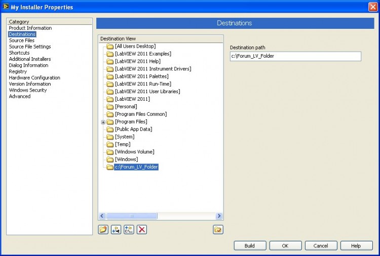

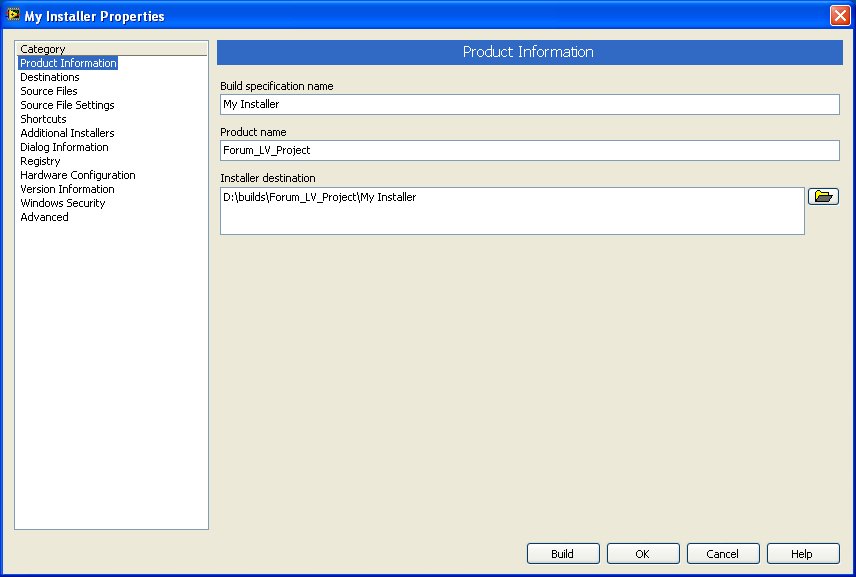

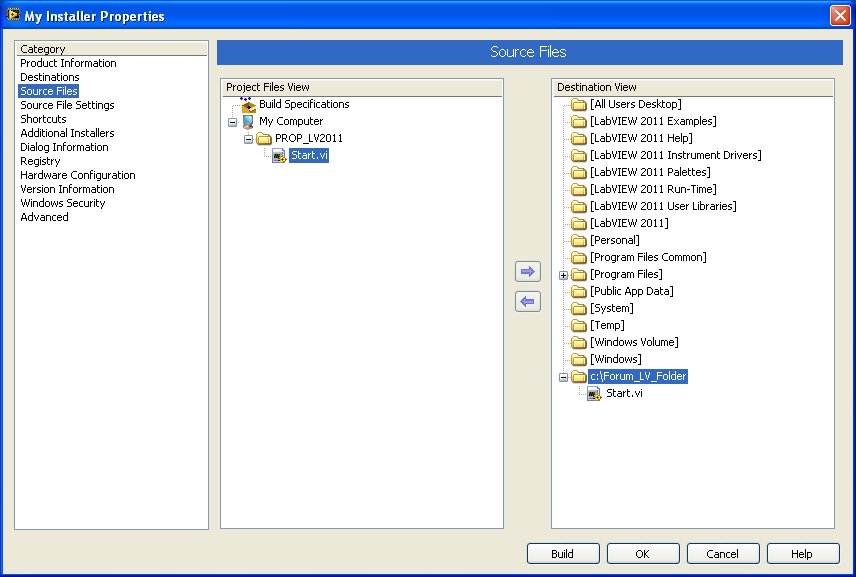

Kliknij prawym klawiszem myszy na Build Specification i wybierz opcję Installer
Ustaw "Installer destination"
Pokaż instalatorowi, gdzie ma wrzucić pliki na komputerze docelowym
Dodaj pliki źródłowe (*.vi, *dll, inne) i poustawiaj pozostałe opcje instalatora.
Tu: http://forums.ni.com/t5/LabVIEW/How-do- ... -p/1141711 masz opis podobnego problemu po angielsku.
