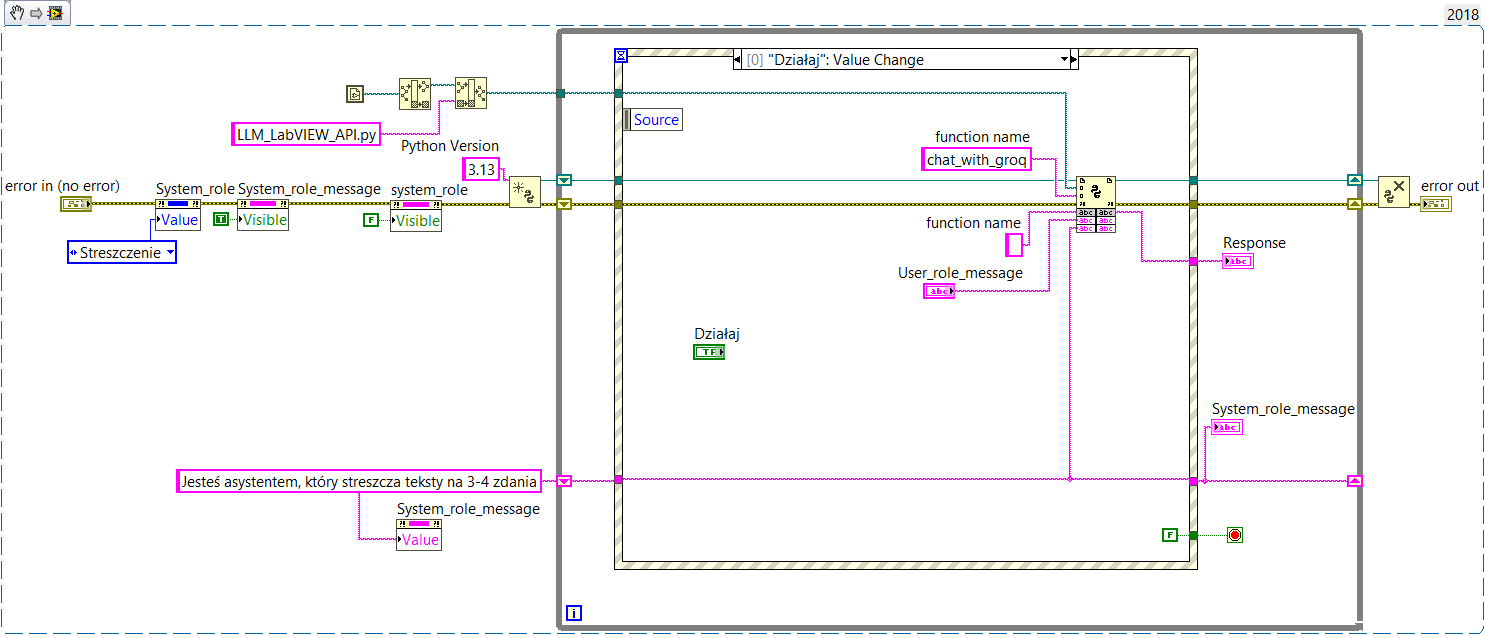

Mamy modę na AI, więc pobawmy się z poziomu LabVIEW - zerknijcie.
Otwieramy plik LabVIEW (na dole tego postu) - to jest proste,
a także tworzymy sobie plik w Pythonie (do wersji 3.13 nie powinno być problemu), którego kod wygląda tak (nazwałem go LLM_LabVIEW_API.py):

Teraz wystarczy uruchomić program w LabVIEW, sprawdzając tylko czy nasza wersja Pythona jest zgodna z tą, która jest wpisana w stałej Python Version. Oczywiście nazwa pliku może być inna niż LLM_LabVIEW_API.py - wtedy również ją należy zmienić w stałej.
Skracaj_rozszerzaj.vi

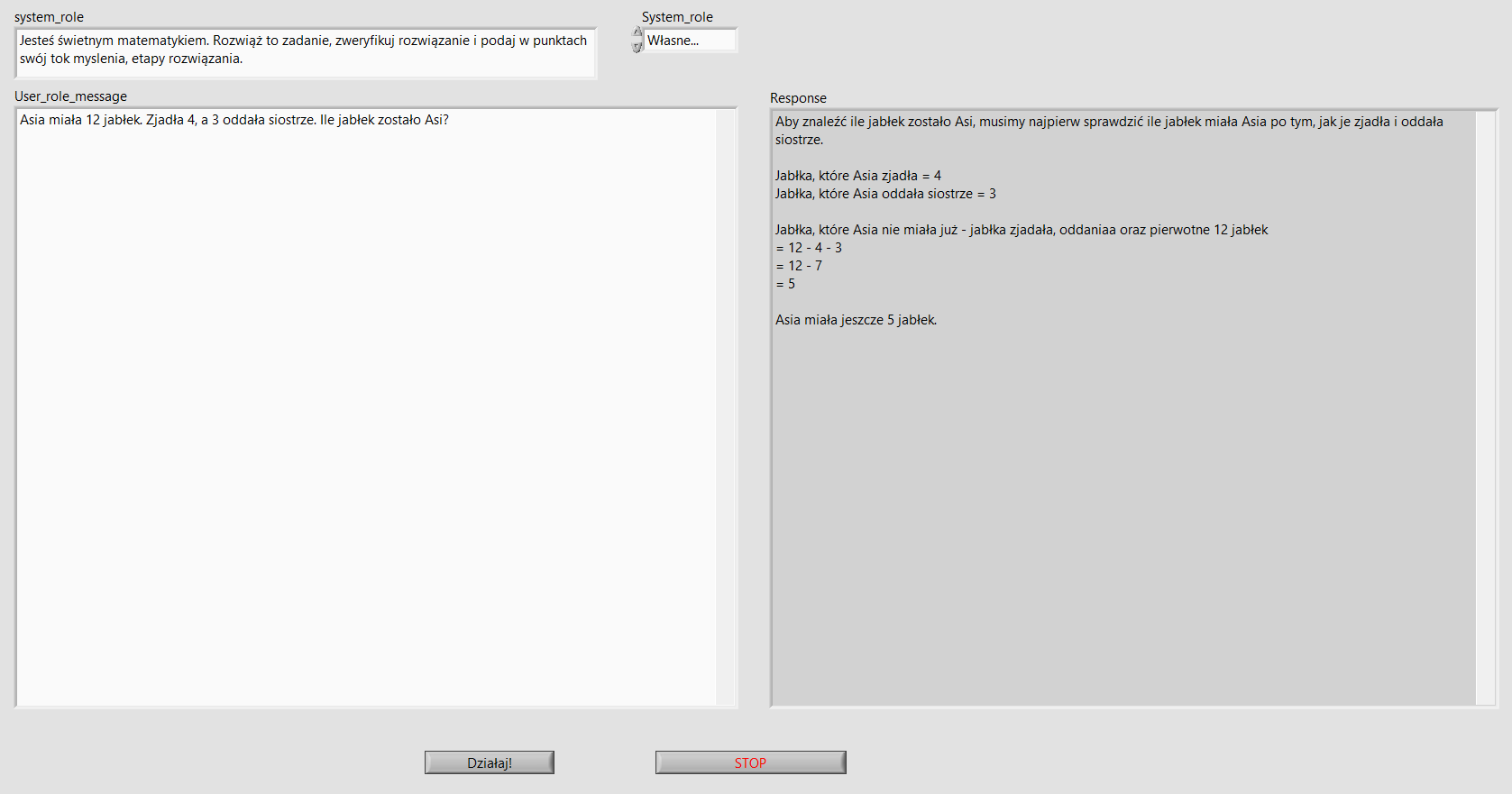

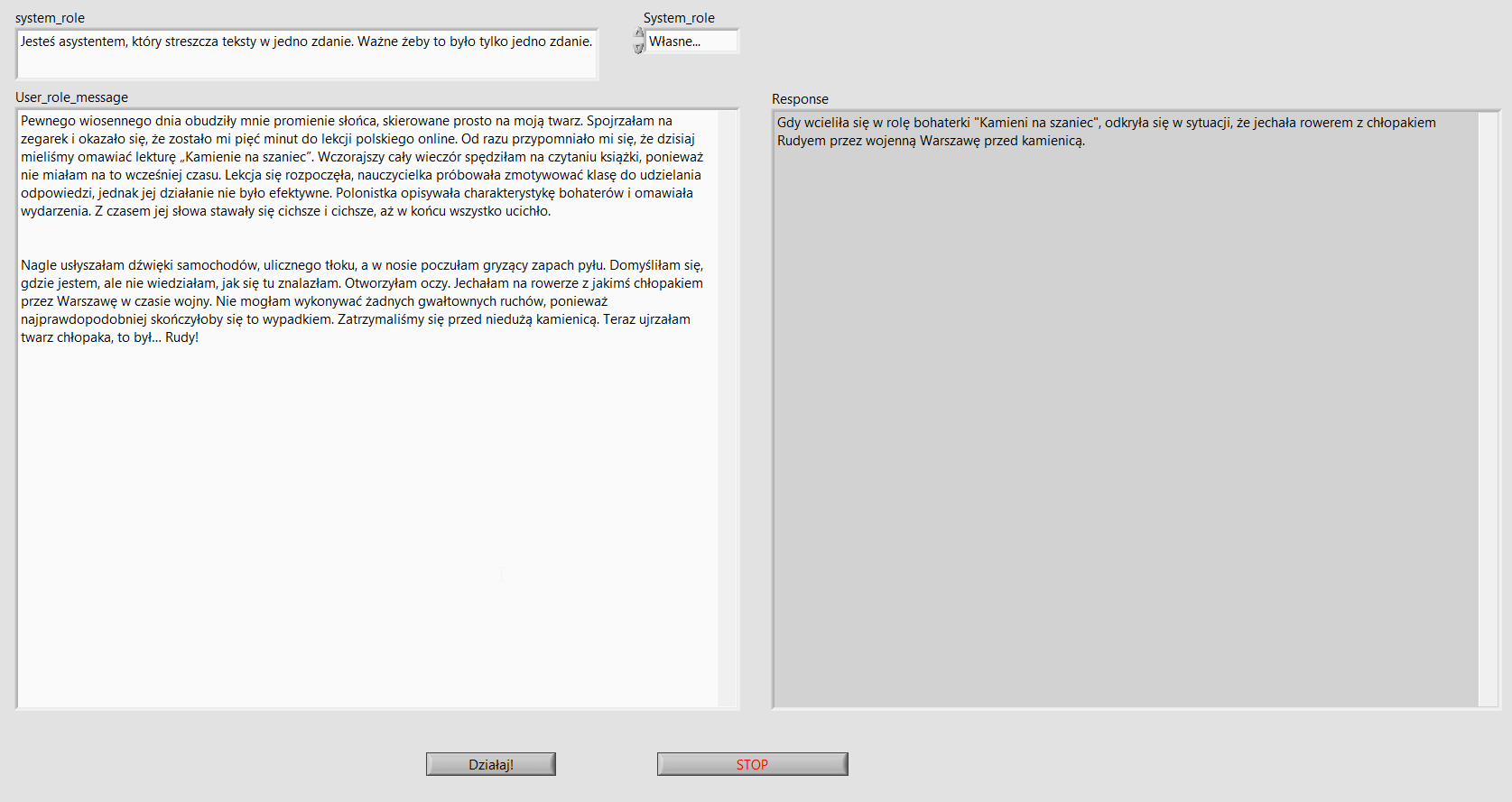

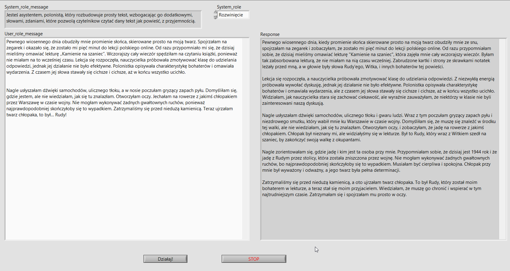

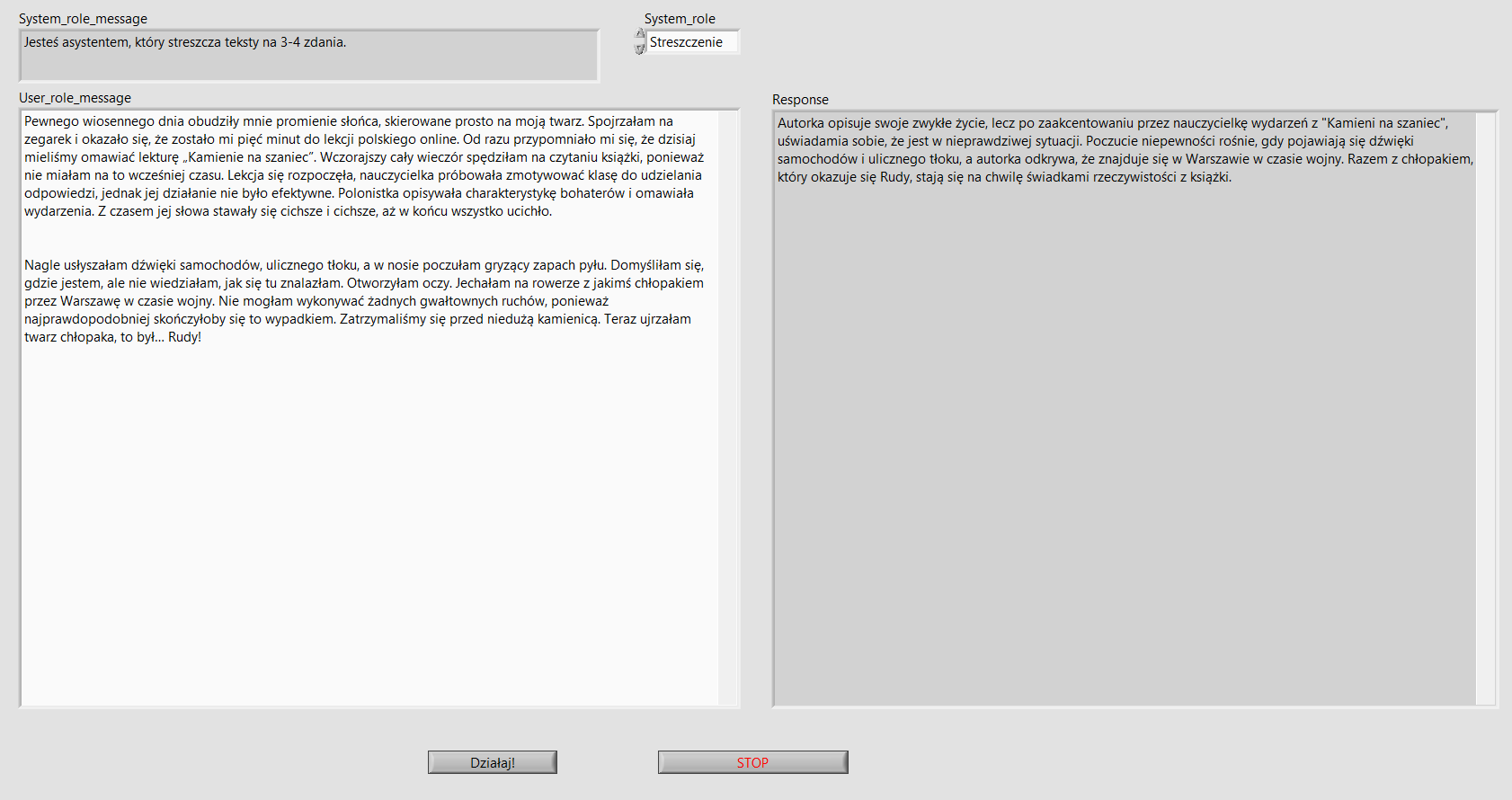

Łączy się przez API do Groq'a i buduje dla niego Prompta, w którym User_role jest częścią, którą piszemy/wklejamy, czyli jest edytowalna, a System_role jest do wyboru (raz skraca, raz rozszerza tekst ...+ ekstra bonus, sami możemy sobie zdefiniować dowolną rolę).

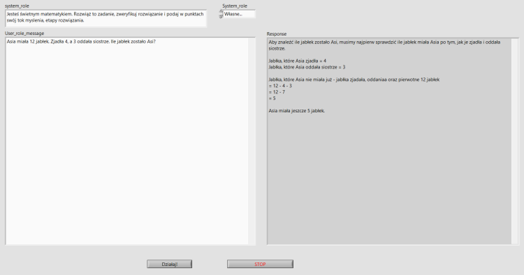

Przykłady własnych Promptow:
Oczywiście do tego wszystkiego nie potrzebujemy LabVIEW - sam Python wystarczy..., ale LabVIEW jest w stanie dostarczyć nam fajne/inne GUI, dołączyć do tego sprzęt ... i jesteśmy na forum LabVIEW :)
