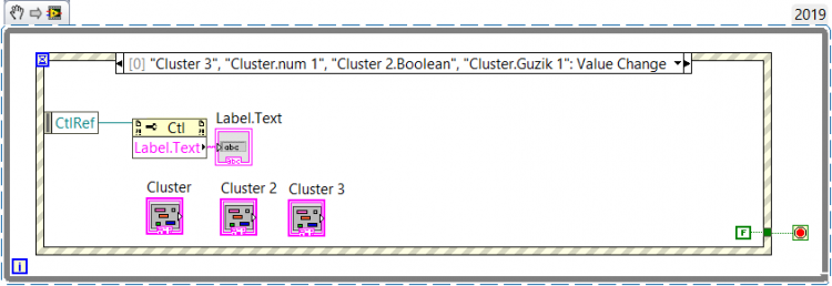

Po lewej stronie masz tunel CtlRef - podepnij do tego Property Node (z Application Control Palette) i wybierz Label.Text. W ten sposób otrzymasz nazwę wywołanej kontrolki.

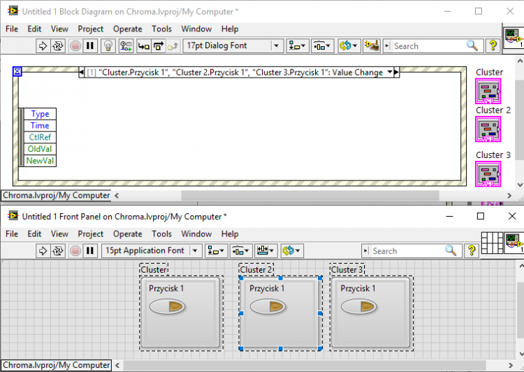

Mam jeszcze jedno pytanie. A jeżeli przyciski są umieszczone w Clastrach to jest jeszcze jakaś możliwość sprawdzenia który to Claster ?

Na pewno :) ... zależy jak do tego podejdziesz - zerknij poniżej (najlepiej wrzuć sobie ten VI snippet na block diagram - po prostu zapisujesz zdjęcie na dysku i wrzucasz do VIa). W poniższym przykładzie, po kliknięciu na kontrolki z klastrów 1 i 2, otrzymasz ich nazwy, a po kliknięciu na cokolwiek z klastra 3, dostaniesz nazwę Cluster 3.
