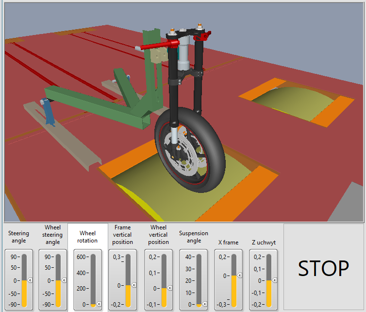

Zrobiłem wizualizację jak poniżej, jednak mam problem z unieruchomieniem oświetlenia sceny. Z pomocy technicznej NI niestety dostałem informację, że w LV nie da się tego zrobić. Dołączam VI jako ciekawostkę przyrodnią, a może ktoś będzie znał sposób na rozwiązanie tego problemu. Z wyłączonym oświetleniem nie wygląda za ciekawie, ale da się żyć.

Wyglda super- i pewnie kosztowało nieco pracy!
LV nie jest idealnym narzędziem do render 3D - moim zdaniem lepszym podejściem jest wyliczenie parametrów modelu w LabVIEW, a do samego render zaprzęgnać dedykowane narzędzie - np Blender.
Komunikaccję pomiędzy LV a blenderem umożliwia interface python'owy.
Zajrzyj tutaj:
viewtopic.php?f=3&t=5490&p=27899&hilit=blender#p27860

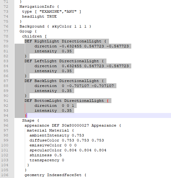

Światło z kółka bruździ. Usuń oświetlenie z pliku Wheel.wrl (zaznaczone poniżej linijki):
Sposobu na wyłączenie tego bez ingerencji w plik niestety nie widzę.
ObrazekObrazekObrazekObrazek

Re: 3D Picture i zadanie z gwiazdką
Post autor: spalinowy »
Rewelacja! Nawet nie wiedziałem, że tak można ;)
Wielkie dzięki za pomoc!
