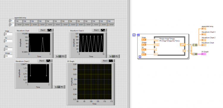

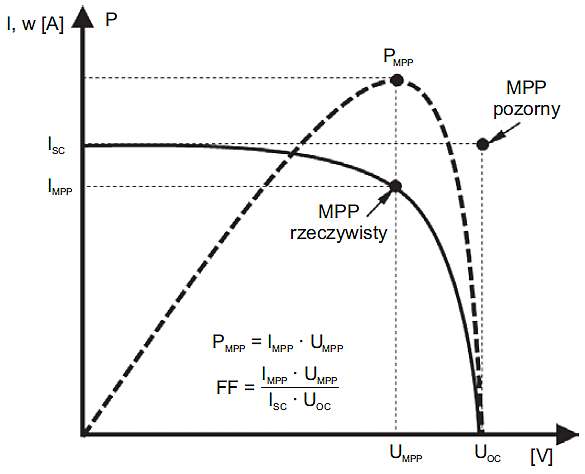

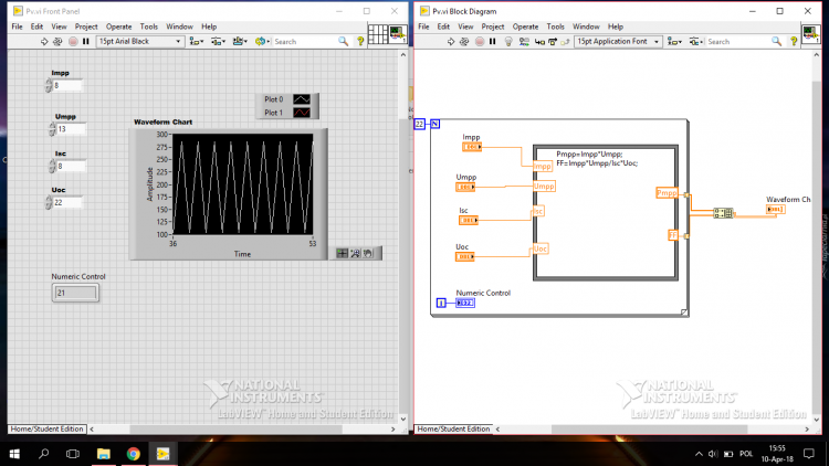

Chciałem zobaczyć czy da się otrzymać wykres jak na załączonym obrazie. Wklepałem jak leci wzór, tylko nie potrafię skonfigurować grafu. Pojawia się pytanie czy aplikacja jest wykonana poprawnie. Próbuje znaleźć jak konfiguruje się grafy, żeby usunąć os czasu. Dane zaczerpnąłem z przypadkowego panelu znalezionego na ebay czy aliexpres.

Twoja aplikacja oblicza FF i Pmpp dla danych wejściowych, które podajesz.
Następnie dodajedwa punkty o takich wartościach do wykresu.
Jeśli chcesz wygenerować wykres jaki zamieścileś, musisz wiedzieć jakiego modelu ogniwa słoneczego chcesz użyć.

Masz źle zapisany wzór dla FF, powinno być tak:
FF=Impp*Umpp/(Isc*Uoc);
Po co umieszczasz kod w pętli for skoro i tak za każdym razem obliczasz tą samą wartość (stałe wartości wejściowe)?
Każde kolejne uruchomienie aplikacji powoduje dodanie dwóch punktów do wykresu (104 i 0,59) dla kolejnych wartości czasu.
kawonix pisze: 10 kwie 2018 16:04 Próbuje znaleźć jak konfiguruje się grafy, żeby usunąć os czasu.
Nie za bardzo rozumiem co masz na myśli, ale jeśli chodzi Ci o kreślenie punktów (X,Y) na wykresie, to korzystaj z XY Graph.

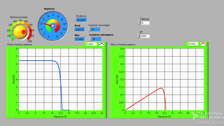

O coś takiego mi chodziło :D trochę czasu zajęło, więc cieszy tym bardziej.
Chciałbym jeszcze dodać jakieś zdjęcie, żeby tło było ładne np. jakiś panel PV. To już raczej znajdę na forum (tak myślę)
Wzór, który zaimplementowałem
Aplikacja na razie wyglada tak

Dobra robota!
Nic tak nie satysfakcjonuje jak samodzielnie wykonany projekt z dobrym rezultatem.
W tej chwili masz dwa osobne wykresy; możesz złożyć je w jeden i dodać oś mocy z prawej strony. Będzie wtedy wyglądał jak klasyczna charakterystyka ogniwa fotowoltaicznego.
