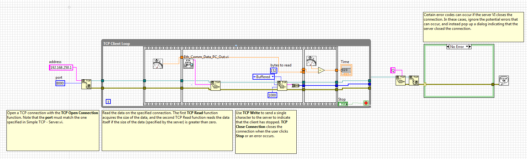

Z samym wysyłaniem/odbieraniem danych nie mam problemu - komunikacja pomiędzy urządzeniami działa. W załączonym screenie widoczna jest struktura programu w LV (delikatnie przerobiony przykład z LV), w razie potrzeby mogę wrzucić źródła PC i PLC.
Największym problemem stał się tutaj czas cyklu komunikacji. Mam tutaj na myśli czas pomiędzy wysłaniem danych przez PC, odebraniem ich przez PLC, wysłaniem danych przez PLC i odebraniem ich przez PC.
Tak zdefiniowany
Ramka danych przesyłanych w każdą stronę ma ok 150 bajtów.
Przy wcześniejszym przesyłaniu kilkunastu bajtów czas cyklu był mniejszy i wynosił ok 100ms co i tak wydaje mi się zbyt sporą wartością...
