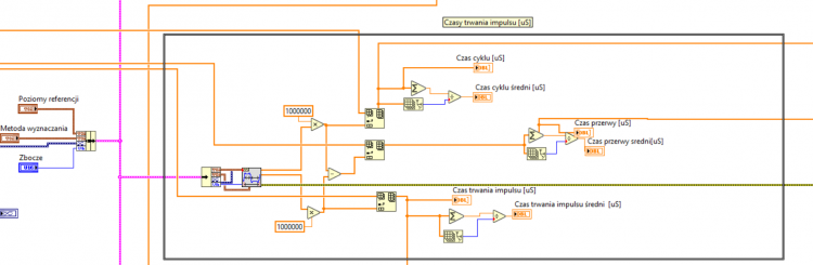

Jest to mój pierwszy większy projekt dlatego wszelka krytyka mile widzina. Jestem świadomy ze scheamt blokowy posiada wielu blędów i złych praktyk.

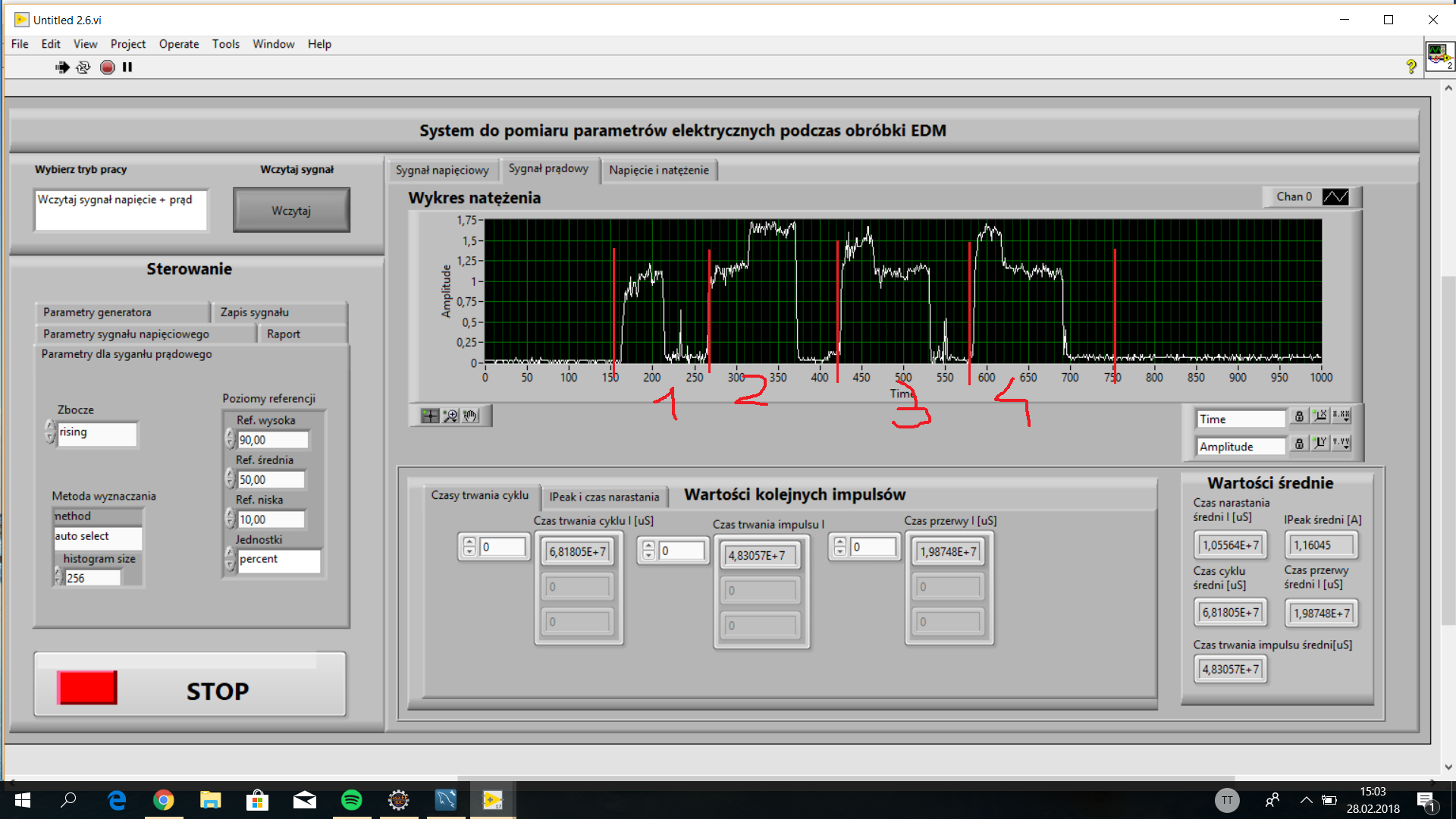

Nawiązując do problemu. Przy wczytaniu sygnału nie wykrywa mi kolejnych imuplsów. Tak jak zaznaczyłem na obrazku i podzieliłem powinno wykryć 4 impulsy prądowe, z których każdy składa się z czasu cyklu impulsu, a on z czasu trwania impulsu i czasu przerwy. Czyli teroretycznie w macierzy pownienem mieć 4 wypełnione komórki.
Niesety podczas działania programu wykrywa mi tylko jeden Ipeak( chyba pierwszy ), a do niego odpowiednie czasy. Reszta impulsów nie jest wykrywana.
Myślałem że to może być kwesita ustawienia paramatrów wykrywania sygnału, ale nie udało mi się dobrać dobrych parametrów. Teraz wpadłem na pomysl podzielenia sygnału na 4 części ( sygnał jest w formacie .lvm) i wczytywania go, ale niestety nie wiem jak ro zrealizowac i czy taka metoda zadziała.
Czy ktoś ma jakieś pomysły jak wykryć pozostałe imuplsy ?
Dodam że dla innego sygnału, który jest teoretycznie "idelany" napisany program zadziałał.

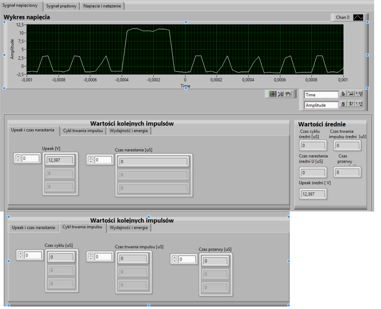

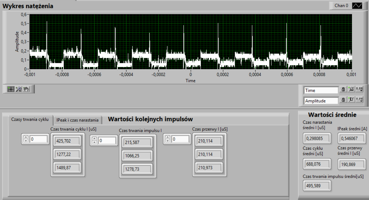

Umieściłem w nim 2 sygnały.
Sygnal1, dla którego wyznaczone dane sa prawidłowe i jest " idealny".
Sygnał2, rzeczywisty prosto z obrabiarki, dla ktorego program sie wysypuje i nie podaje wyników. W tym przypaku zostaje tylko wykrytu UPeak dla najwyzszej wartości, a reszta wartości nie zostaje nawet wykryta ;/
Jest on rózny od tego z pierwszego postu. Ten powinien być latwiejszy do interpretacji.
