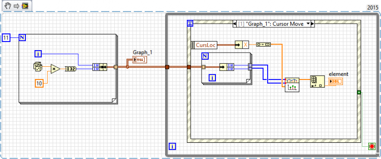

Ustaw kursor na free dragging, interpoluj programowo:
interpolation.vi
(16.94 KiB) Pobrany 418 razy
