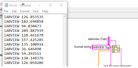

1 Dlaczego pomimo odczytu 10 ostatnich pomiarów jeden pod drugim gdy chcę zapisać to wszystko jest w jednym wierszu. Wim że można tak jak jest w tym programie poniżej ale czy można bez tego?
2 Jak wstawić tekst przed liczby coś próbowałem (Last 10 i Mean) ale nic nie ma.

1. w pliku Array to Spreadsheet string uzyj enter jako delimiter - domyslnie jest to tab,
2. zalezy gdzie chcesz wstawic, patrz zalacznik

1.Dziękuje pomoglo
2.Chodzi mi o to aby zrobić taki nagłówek i dalej same dane
W załączniku jest zadanie z trzema tabelami i jak bym je chciał opisać to w jaki sposób.
