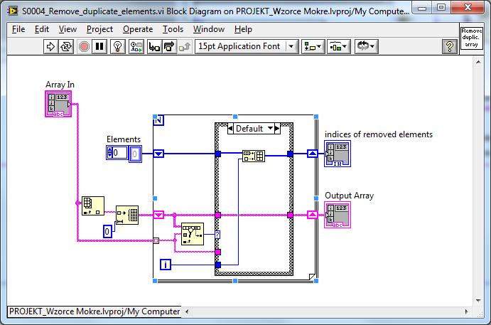

Witam, ja poradziłem sobie w taki sposób. Jak dobrze pamiętam jest to bloczek pobrany z palety którą możesz zainstalować poprzez VI Package Manager , a paleta nazywała się jakoś OpenG Libraries - OpenG array.
W pierwszym kroku usuwasz duplikaty z np. pierwszej kolumny a następnie musisz tylko wybrać z tablicy 2D odpowiednie wiersze.
Sam bloczek nie załatwi Ci sprawy, jest to tylko podpowiedź. Sądzę że z resztą sobie poradzisz.
Bądź drugie rozwiązanie to przed zapisem sprawdzaj czy poprzednia wartość nie była równa (taka sama) wtedy tworzysz case czy zapisywać te wartości czy nie.
Zrzut013 2017-02-21, 07_26_33.jpg (54.03 KiB) Przejrzano 13322 razy
S0004_Remove_duplicate_elements.vi
(13.85 KiB) Pobrany 601 razy

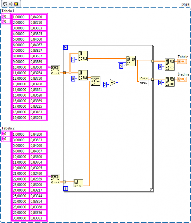

I teraz tak:3
chciałbym aby począwszy od 2 elementu drugiej tablicy realizowało mi się takie zadanie, że pobieram 2 poprzednie wartości (elementy 1,2) oraz 2 następne wartości. Potem kolejny element (drugi) czyli 5 pobiera z tej pierwszej tabeli znów 2 poprzednie i 2 następne i tak dalej. Dochodzimy do takiego rozwiązania jak na zdjęciu.
Na koniec obliczyć średnią arytmetyczną z danych kolumn.
Jakieś pomysły Waszych pięknych umysłów? :)
Awatar użytkownika
aaddaas
Posty: 202
Rejestracja: 26 cze 2013 20:42
Re: Problem z usuwaniem duplikowanych danych
Post autor: aaddaas »
Jeśli dobrze zrozumiałem intencje....
Obrazek

Dzięki! :)

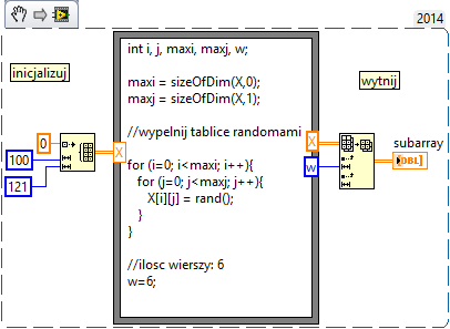

Mam jeszcze takie pytanie, jak stworzyć tablicę 2 wymiarową w Function node, która ma 121 kolumn i x wierszy? gdzie x to wyznaczona już wcześniej ilość wierszy innej tablicy...
Awatar użytkownika
dajpanspokój
Posty: 145
Rejestracja: 05 lis 2015 08:15
Post autor: dajpanspokój »
Hej
Jesli chodzi ci o formula node, to sie nie da w niej inicjowac tablic
To co mozesz zrobic to zainicjalizowac tablice przed wejsciem do formula node a potem wyciagnac taka ilosc elementow ktora chcesz
tablica w formula node.png (22.85 KiB) Przejrzano 12977 razy
Obrazek
