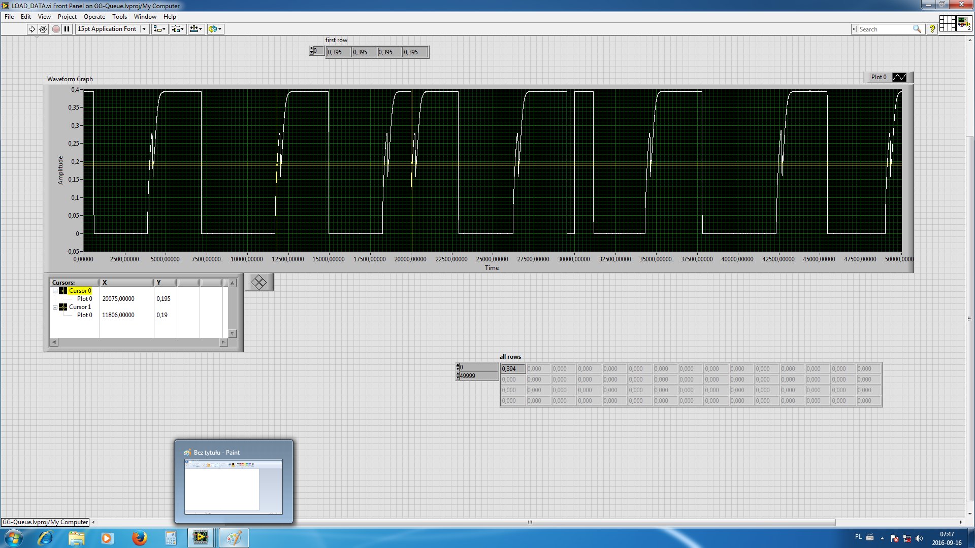

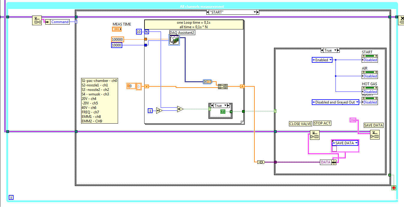

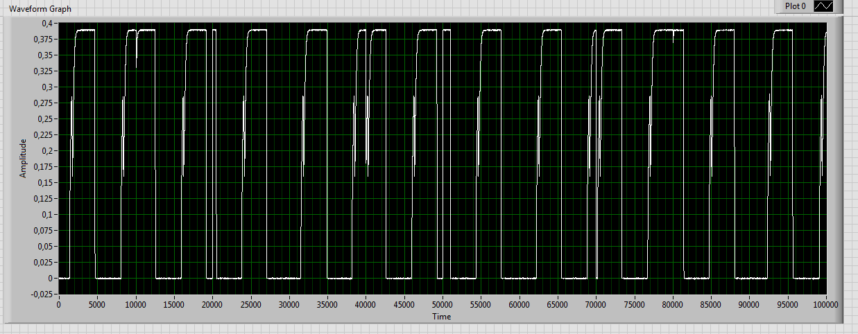

Jeszcze mam pytanie dotyczące akwizycji danych.
Mianowice w pętli for zrobiłem pomiar jednego kanału. Parametry próbkowania widoczne w kodzie.
Kilkukrotnie wykonuje pomiar żeby uzyskać wymagany czas pomiaru i wszystkie wyniki zapisuje w pliku.
Pod odczytaniu wyników z pliku pojawiają się przesunięcia sygnałów, to wygląda tak jakby pojawiało się jakieś opóźnienie między kolejnymi przebiegami pętli i dlatego pojawia się akwizycja tego sygnału w różnych miejscach. Maksymalny czas pomiaru sygnału ma wynosić 20s, więc przy wykonaniu większej ilości pętli będzie więcej tego typu przesunięć i sygnał mierzony nie będzie odpowiadał rzeczywistemu.
Czy należy zablokować w jakiś sposób resztę programu żeby nie pojawiały się opóźnienia czy rozwiązać to w jakiś inny sposób?
Wygląd sygnału po złożeniu i przebiegu z jednej pętli i kod źródłowy poniżej

Wszystkiemu winny ten zapis do pliku - zwalnia akwizycję. Wyrzuć go do innego wątku. Akwizycja powinna być sama w osobnym wątku, z którego przekażesz dane kolejką do obróbki (np.zapisu) w innym wątku.

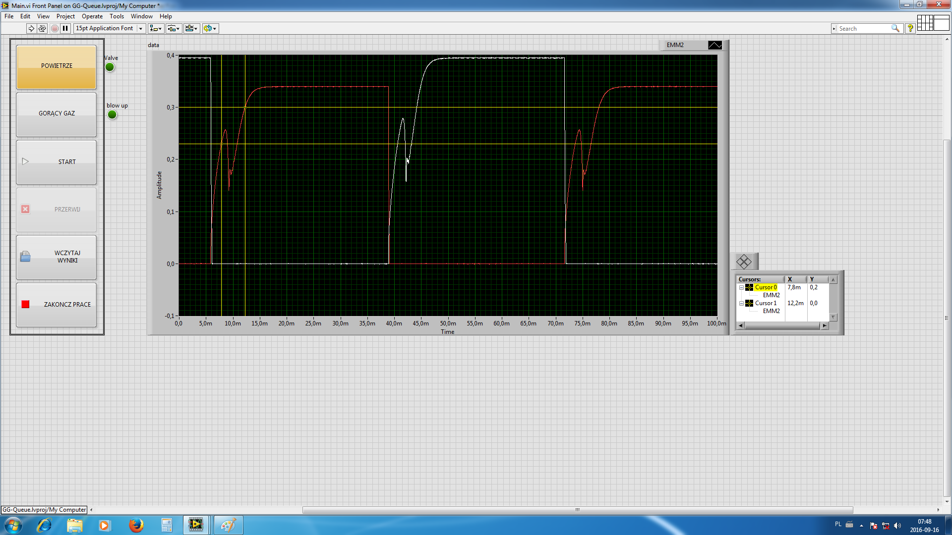

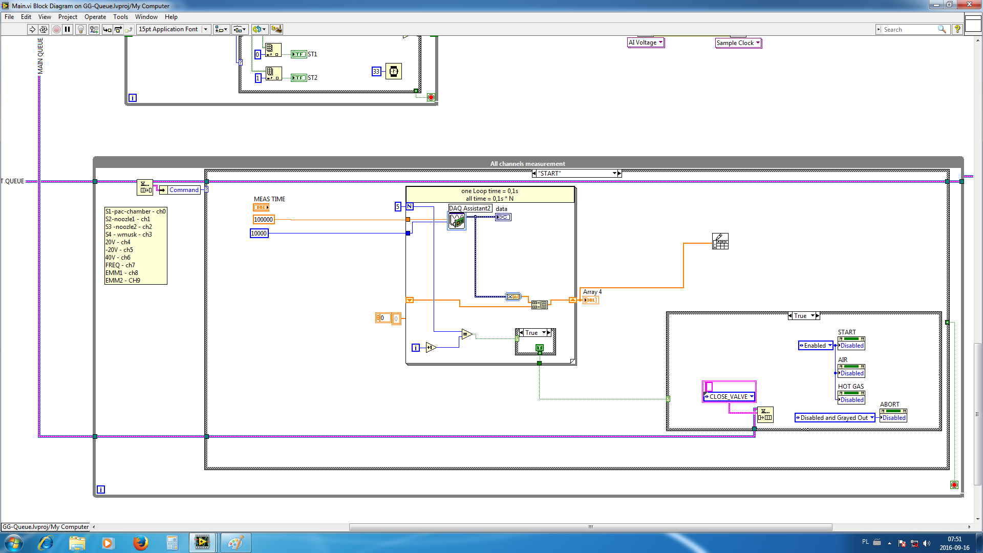

Witam, przerzuciłem zapis do pliku do głównej kolejka, ale niestety nic nie pomaga.
Może to dlatego że równolegle działają jeszcze 4 pętle: UI, petla maszyny stanow, petla ktore caly czas sterujace przekaznikami i sporadycznie uruchamiana pętla, do otwierania/ zamykanie zaworow i pomiaru rezystancji i oczywiscie petla pomiarowa.
A może trzeba pozbyć się tego Daq Assistant oraz konwersji z Dynamic na double i zastąpić jest Daq mx?

Sugerowałbym raczej wysyłanie na bieżąco wszystkiego co "wypluje" DAQ Assistant. Aktualnie składasz sobie paczkę 10 próbek (pętla for), które następnie wysyłasz kolejką. Składaj tę paczkę w innej pętli While (w innym wątku).

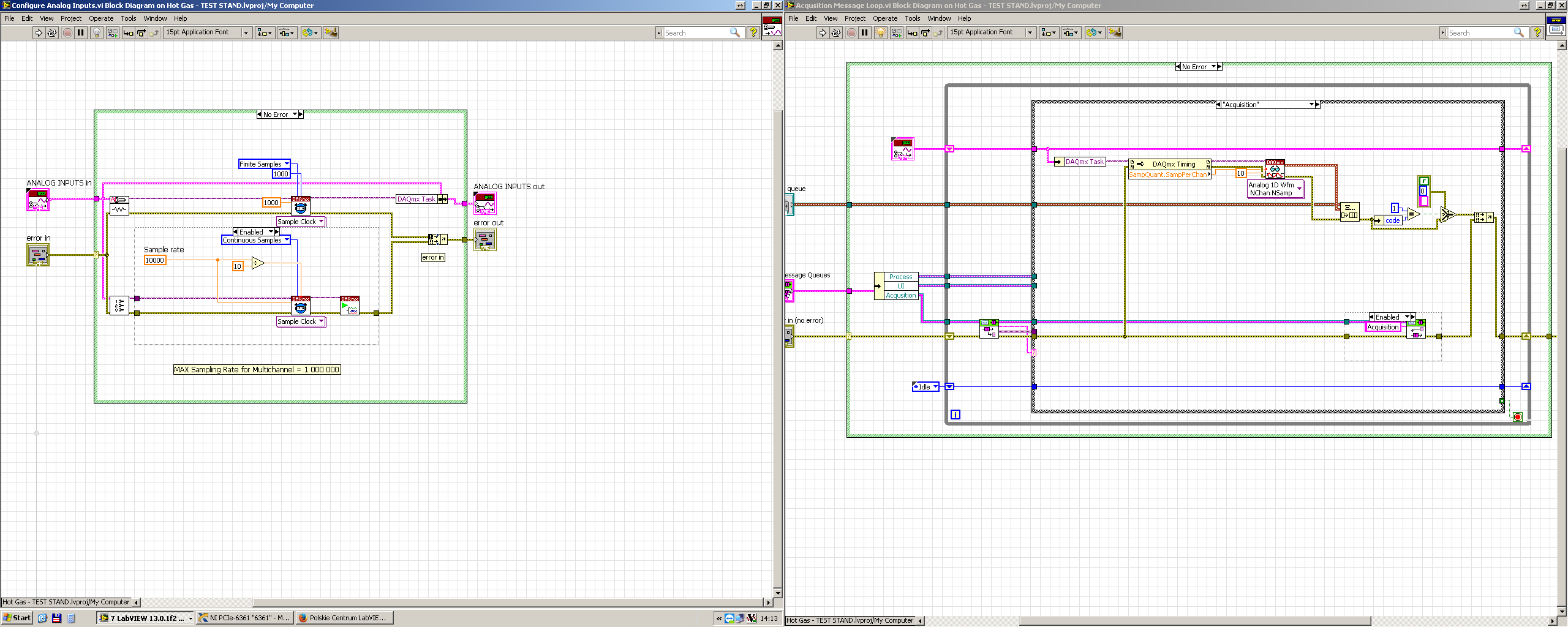

Ok. Już mam poprawioną aplikację. I teraz mam problem z DAQmx Read. Na podstawie przykładowego projektu z biblioteki Labview stworzyłem akwizycję i logowanie do pliku. Pomiar dotyczy 11 kanałów. Zrobiłem konfigurację kanału i potem z użyciem kolejek robię akwizycję danych.
Pojawia mi się błąd -200279. Nie wiem czym jest to spowodowane. Korzystam aktualnie z symulowanego urządzenie PCIe-6361.
Gdy nie ustawiam w DAQmx Sample clocka i uruchamiam DAQmx Read z domyślną liczbą próbek -1, wszystko jest ok, ale nie mam kontroli nad częstotliwością próbkowania.
