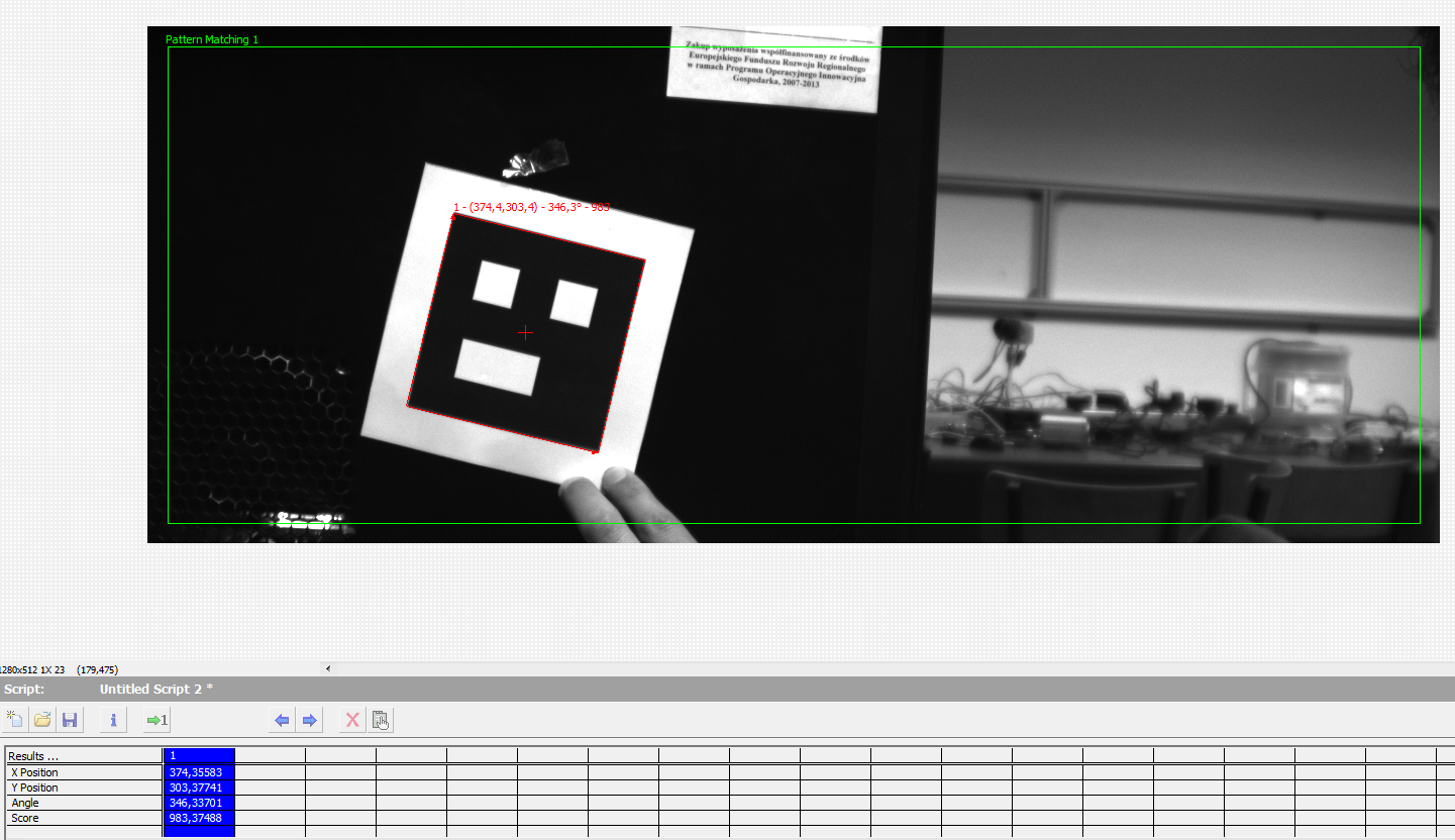

mam problem z wyszukiwaniem określonych znaczników w przestrzeni przy pomocy kamery smart NI 1764, monochromatycznej. Aplikację zacząłem tworzyć poprzez Vision Asistant oraz funkcję "Pattern Matching". Z pobranego obrazu poprzez kamerę utworzyłem wzorzec (Template) oraz usunąłem niepotrzebne tło. Zakreśliłem obszar gdzie ma być wyszukiwany znacznik oraz generowałem program do LabView. Gdy pobieram obrazy do Vision Asistant to, ten znacznik jest wyszukiwany w innym położeniu (pod innym kątem itp.) w lepszym bądź gorszym stopniu, lecz po generacji do LAbView już nie. Aplikacja nie wyszukuje znacznika nawet w tym samym położeniu kamery co był pobierany obraz do tworzenia wzorca ( te same wymiary co wzorzec oraz położenie). Ogólnie jest to również opisane (od strony 90) w:
https://books.google.pl/books?id=kl6FBQ ... nt&f=false
Czy byłby ktoś w stanie coś poradzić?

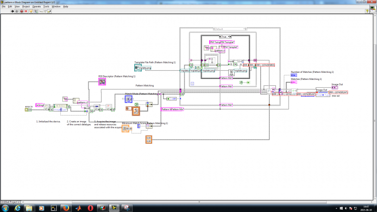

To jest vi wygenerowany z Vision Asistant do LabView.

Prawdopodobnie do bloczka IVA Match Pattern Algorithm nie dochodzi Image pattern. Wstaw sobie próbki i upewnij się, czy ścieżka do pliku jest prawidłowa i czy do wspomnianego bloczka rzeczywiście dociera obraz.
Jak nadal będziesz miał problemy to wrzuć jeszcze ten obraz (pattern).

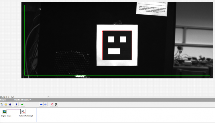

Pattern: Zmieniłem trochę podejście, ponieważ dzięki "Geometric Matching" w samym Vision Assistant obiekt jest wyszukiwany, z różnych odległości, czy też pod innym kątem, lecz problem jest ten sam co przy zastosowaniu "Pattern MAtching".
