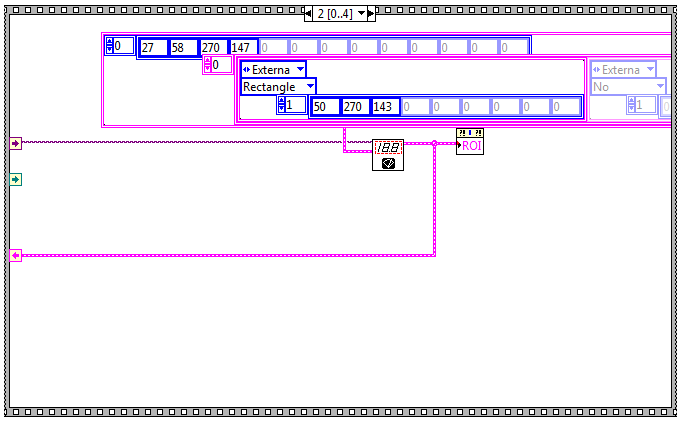

Mam taki problem, jako początkujący nie wszystko jeszcze rozumiem i umiem w labview, potrzebuje wyjaśnienia do czego służą cyfry w obszarze ROI z przykładu LCD example, wiem tylko że to suży do zaznaczania obszarów, próbowałem zmieniać ale nie mogę sobie poradzić z rozszyfrowaniem tego.

indeks 0: pozycja x lewego górnego rogu obszaru ROI;
indeks 1: pozycja y lewego górnego rogu obszaru ROI;
indeks 2: pozycja x prawego dolnego rogu obszaru ROI;
indeks 3: pozycja y prawego dolnego rogu obszaru ROI;
