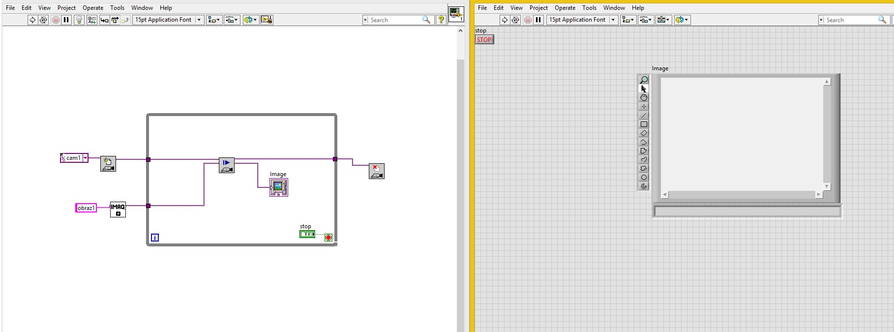

Jestem początkującym użytkownikiem i mam problem już na samym starcie .
Mianowicie , wszystkie ustawienia w NI MAX dla kamery którą używam zostawiłem takie jak były domyślnie , zmieniłem jedynie rozdzielczość.
W LabView (posiadam wersie 14) , tworze prosty program , lecz gdy włączam go LabView wyłącza się . Kamera jest dalej włączona , gdy wejdę w menadżer zadań LabView dalej działa.
Czasami jednak program się nie wyłącza program wtedy LabView "wyrzuca" błąd . Próbowałem używać różnych 2 kamer.
Z góry dziękuje za pomoc .

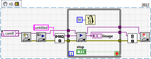

Jakim kablem łączysz się z kamerą?
Spróbuj jak w załączniku (oczywiście zamień nazwę kamery na taką, jaką Ci system wyszuka).
Jeżeli nadal nie będzie działać, to spróbuj bloczków z NI-IMAQ.

Nie wiem czy to mógł być problem, ale u mnie przy robieniu Snap dioda kamery w laptopie mrugała i obrazu nie było.
Spróbuj z użyciem Configure Grab i Grab w pętli, u mnie pomogło. Daj znać jeśli u Ciebie też.
