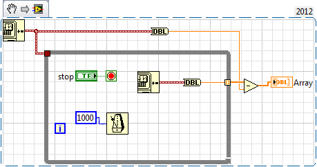

A nie prościej zwykła while loop jak w załączniku. Nie obciążamy procka. Minimalna ilość kodu. A prosty benchmarking pokazuje dokładność na poziomie 1 ms.
- Załączniki
- solution.png (12.02 KiB) Przejrzano 12461 razy
- benchmark.png (21.68 KiB) Przejrzano 12461 razy

W rozwiązaniu may start mamy nieustalony. Pierwszy stan nie ma zdefiniowanej długości, ponieważ dąży do pełnej minuty. Potem kod działa na całkowitych minutach systemowych a nie minutach wzg startu aplikacji. Nie wspomnę że proces przy wejściu do takiej petli wykonuje ją conajmniej kilkadziesiąt razy na sekundę - przez co staje się niedokładny (zależny od momentu wykonania).
