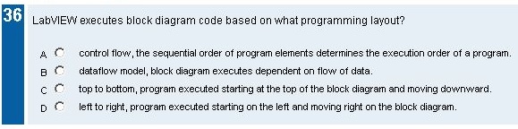

#36 Jest to pytanie zawierające istotę programowania w LabView, które opiera się na przepływie danych (dataflow). Ponieważ kolejność przetwarzania kolejnych części kodu nie jest zależna od umiejscowienia na BD (odpowiedź c, oraz d), ani nie jest wykonywana krok po kroku jak w tekstowych językach programowania (odp. a) - umożliwia wiele równoległych operacji.

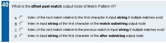

#40
Odpowiedź D. Po prostu tak ten bloczek działa. W załączniku przykład.
