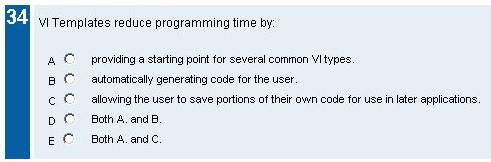

34 - stawiam na E
A - Z szablonu możemy zrobić nowy VI. Czyli zgadza się.
B - Szablon nie generuje sam z siebie kodu. Czyli nie pasuje
C - To właściwie to samo, co A, tylko inaczej sformułowane.

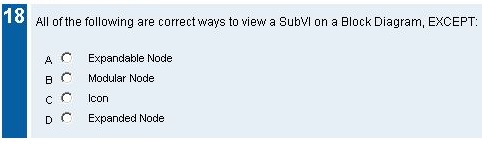

18 - B
Trochę strzelam, bo jak rozumiem:
Expandable Node - to jest jak odklikniemy na subVI, wybierzemy View As Icon i mamy wtedy taki a'la Express VI, tylko żółty
Expanded Node - to jak wyżej, po rozwinięciu
Icon - zwykła, kwadratowa ikona
Modular Node - nie kojarzę, żeby coś takiego było.
