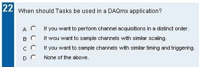

Dorzucam 3 kolejne. Także nie należą do łatwych i oczywistych. Może być więcej niż jedna odpowiedź poprawna. Proszę o pomoc w zrozumieniu pytania i odpowiedzi.

22 - C
A - szeregowanie kanałów nie ma znaczenia, każdy kanał ma swój identyfikator w razie potrzeby. Odpada.
B - skala jest własnością kanału, nie zadania. Odpada.
C - w zadaniu definiuje się rzeczy związane z timingiem. Pasuje.
D - Skoro C pasuje, to D odpada.
