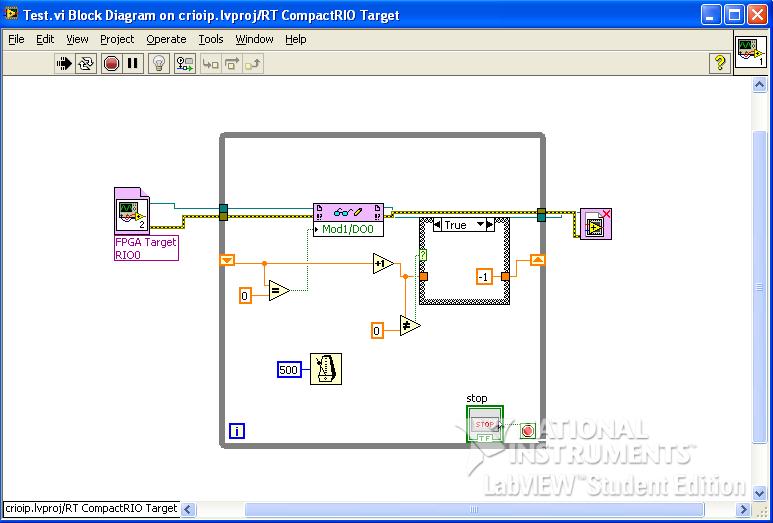

Napisałem prosty program wykonywujący się w pamięci sterownika, który co 0,5 sekundy załącza i wyłącza cyfrowe wyjście.
W tym miejscu pojawia się problem. Gdy program jest uruchomiony na laptopie, wtedy sterownik realizuje zadanie bez problemu. Jednak gdy zamknę wykonywanie programu na laptopie, wtedy sterownik zaprzestaje realizację programu. Po zresetowaniu kontrolera i ponownej próbie odpalenia programu na laptopie wyskakuje błąd:
"Errors were detected in the target log when connecting to the target:
LabVIEW: VI is not loadable.
In a built application, this error might occur because the VI being loaded was last compiled for a different OS, in which case you must save the VI on the current platform. This error also might occur if the VI is a polymor"
W załączniku przesyłam screen projektu oraz programu.
Proszę o pomoc.

Zbyt dawno robiłem coś na jakimkolwiek RIO, żeby wiedzieć dokładniej w czym może być problem.
Popraw jeszcze kod, bo na zwykłe miganie diodą to to okropnie skomplikowałeś.
Re: CompactRIO - problem z wykonywaniem programu w RT
W załączniku zamieszczam projekt wraz z programem.
Kod rzeczywiście jest skomplikowany, ale planuję wykonywać na sterowniku trochę bardziej skomplikowane programy, więc z tym powinien poradzić sobie bez problemu. Nie zawiera on błędów i jest poprawnie wykonywany, gdy jest odpalany na laptopie(host'cie).
Im dłużej zastanawiam się nad tym, tym bardziej dochodzę do wniosku, że coś nie tak musi być ze sterownikiem. W poniedziałek zadzwonię do wsparcia technicznego National Instruments. Mimo to proszę o dalszą pomoc, ponieważ jeśli chodzi o programowanie w labview i sterowników crio jestem raczkujący w tym temacie.
