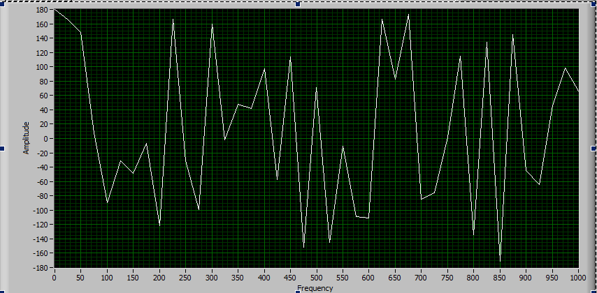

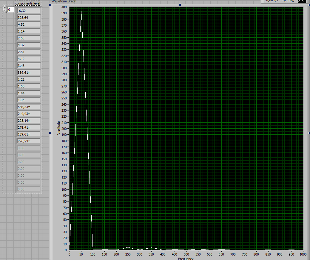

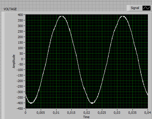

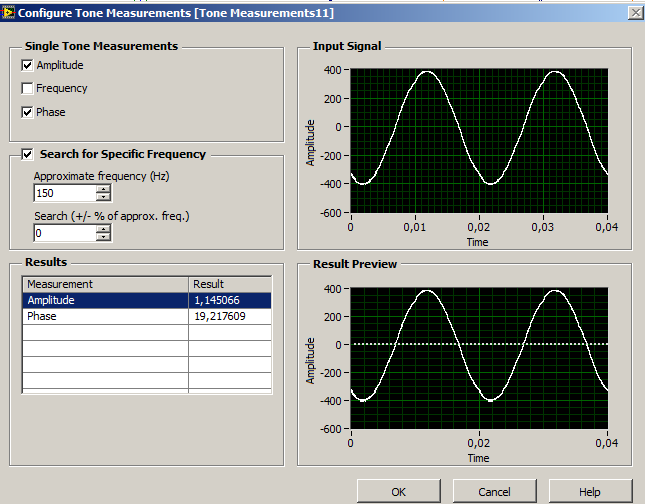

Witam, potrzebuję pomierzyć fazy dla poszczególnych harmonicznych. Staram się to zrobić przy pomocy bloczka Tone Measurements. By policzyć fazę mojego sygnału(przykładowo dla 150hz) logiczne dla mnie było zrobienie najpierw FFT i pomierzenie fazy. Nie wiem dlaczego bloczek Tone Measurements zle mierzy fazę dla przykładowych 150hz(co innego jest na wykresie FFT). Próbowałem jeszcze podłaczyć ten bloczek bezposrednio do sygnału w dziedzinie czasu, faza tez jest zle pomierzona. Czy ktos sie spotkał kiedys z takim problemem?
- Załączniki
- Faza pomierzona gdy Tone Measurements jest podłaczone bezpośrednio do sygnału w dziedzinie czasu
- fazabezp.png (25.23 KiB) Przejrzano 10311 razy
- Faza pomierzona gdy Tone Measurements jest podłaczone bezpośrednio do sygnału po FFT
- pomiarfazy5.png (29.83 KiB) Przejrzano 10313 razy
- fazanapiecie.png (6.79 KiB) Przejrzano 10313 razy

A probowales zrobic to recznie? Pomijajac ExpresVI'aja?
Dodatkowo nalezolo by nadmienic, ze zaznaczasz Approximate frequency. Czyli wartosc orientacyjna.
Patrzac na 3 zamieszczony obrazek, mozna by spekulowac czy zeczywiscie amplituda wynosi 0, choc jest w granicach +/- 160, przesuniecie to juz inna sprawa. A co sie dzieje jak ograniczysz ilosc probek?
Wiem, ze niejest to odpowiedz jakiej moglbys sie spodziewac, ale patrzac tak z "boku" problem lezy w ustawieniach...

Dzieki za uwagę ale w nic nie przynosi skutku. Znalazłem VI, który nazywa się Harmonic Analyzer and Phase, po podłaczeniu mojego sygnału, wykrywa on podstawową składową (50hz) oraz podaje amplitudy dla poszczególnych harmonicznych. Nie rozumiem dlaczego odbiegają jednak one od mojego widma(po 'czystym' FFT). Moze to kwestia tego, ze w tym VI jest FFT z oknem hanninga? Czy mógłby się ktoś wypowiedzieć na ten temat, albo zastanowic sie czy mozna to jakos zmienic na zwykle FFT?

FFT jest "tylko" surowym algorytmem matematycznym, którego wynik musisz odpowiednio przeliczyć, żeby móc go fizycznie interpretować. Chcąc znaleźć amplitudę harmonicznej, musisz pomnożyć wartość modułu próbki transformaty przez 2 i podzielić przez długość sygnału wejściowego.Nie rozumiem dlaczego wyszukane wartosci nie pokrywają się z wykresem
Użycie okna w praktyce nie ma na celu zaznaczanie czegokolwiek (choć teoria przedstawia to w ten sposób), a zmniejszenie efektu przecieku widma. W skrócie: używaj okna Hanninga i będzie dobrze.Nie za bardzo rozumiem koncepcji uzywania okna czasowego, ktore zaznacza caly przebieg
Może lepiej... nie zamieniać?Harmonic Analyzer and Phase (...) czy mozna to jakos zmienic na zwykle FFT?
Harmonic Analyzer and Phase daje Ci dobre wyniki, uwalniając Cię od potrzeby znajomości wielu szczegółów stojących aparatem matematycznym używanym podczas analizy częstotliwościowej.
