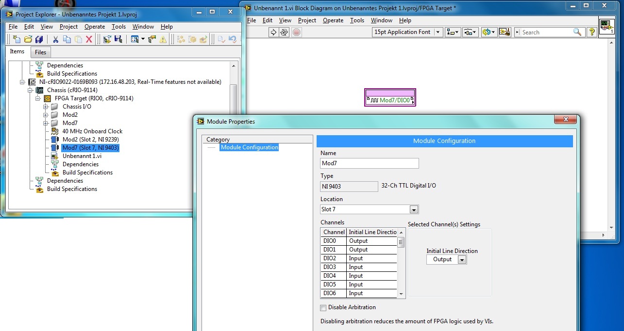

A teraz mam jeszcze pytanie.
Żeby sygnał był podawany na dane wyjście z kart to wystarczy ze w opcjach Mod7 zmienie np:
DIO0 z input na output i później do bloku Mod/DIO0 tylko podłączam generowany w odstępach sygnał?
A i jeszcze w Project Explorer zaraz po NI-cRio... pisze mi Rea_time feature not available ;/
instalowałem już jakieś pliki real-time ale nic;/ jedynie że ściągam złe bo ważą zaledwie 25mb.
A nie znalazłem nic innego pod LabView 2011. Jeśli można to proszę o link.

Nie trzeba wybierać w opcjach modułu czy to ma być wejście czy wyjście (ja przynajmniej tak nie robiłem i działało dobrze). Jak będziesz z niego czytał albo zapisywał, to się on sam będzie zmieniać.
Co do tego, że Real-Time features not available, to spróbuj przeinstalować system na tym cRIO, bo to jedyne co sensownego znalazłem.
