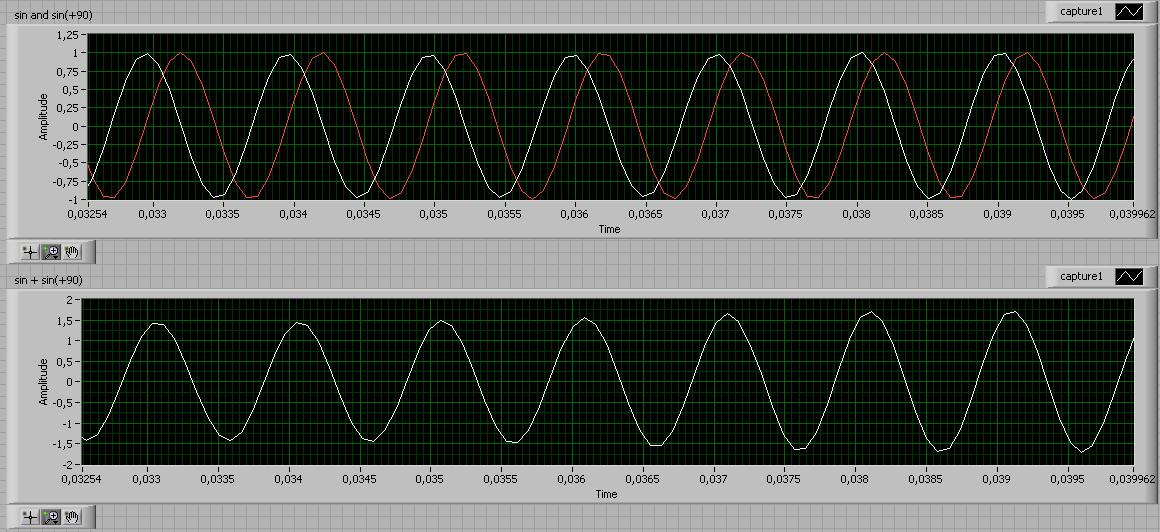

Witam i przedstawiam problem. Z przetwornika NIDAQ generuję dwa sygnały sinusoidalne o tej samej częstotliwości, przesunięte względem siebie w fazie o 90stopni (pierwszy z parametrem 'phase in' = 45, drugi 135. Jednak przy odbiorze różnica fazy 'rozjeżdża' się na pewien czas po czym wraca do 90stopni. Dobrze widać to na załączonych zrzutach. Drugi z nich przedstawia to samo co pierwsze w taką różnią, że wykresy są przybliżone do momentu powstawania problemu czyli do wartości osi OX = 0,03. Widać, że w tym momencie sygnały "zblizyły się" do siebie. Czy ktoś wie jak rozwiązać ten problem? Czy ma to związek ze złym próbkowaniem sygnału? Z góry dziękuję za pomoc!

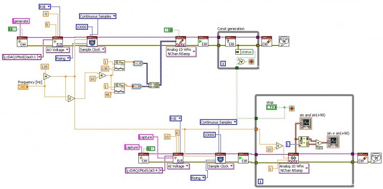

Racja, załączam kod
Controlka Frequency [Hz] ustawiona jest na 100 dla zrzutów front panelu

Witam,
Wygląda na to, że masz problem z zegarami kart. Z tego co widze, ale nie mam Twojej konfiguracji więc nie wiem na 100 % - wysyłasz i odbierasz dane z dwoma różnymi zegarami próbkującymi dla jednego i drugiego modułu osobno. Powinieneś ustawić to samo źródło zegara próbkującego (sample clock) w obu zadaniach DAQ. Może to być jakiś globalny 10 MHz (jeżeli taki masz), jeżeli nie masz, to w zadaniu generowania danych możesz ustawić AI Sample Clock, lub odwrotnie - w zadaniu akwizycji możesz ustawić AO sample clock.
Poza tym - program do poprawy ... zauważ, że pętla przy zadaniu generacji wykona się tylko jeden raz.
Daj znać czy pomogło, jak nie to powalczymy dalej ;)
Pozdrawiam
Pozdrawiam

Re: Utrata synchronizacji fazy dwóch sygnałów - pilny problem
Hej
Nie wiem czy juz rozwiązany problem ale ja widze 2 rozwiązania :
1. Ustaw generowanie sygnałow tak jak w przyklładzie "Multi-Function-Synch AI-AO.vi"
2. Zauwazyłem podobny problem przy małej róznicy pomiedzy czestotliwoscią próbkowania a czestotliwoscią generowania.
Spróbuj wiec ustawic próbkowanie około 10 a nawet 100 x czestotliwosc generowania.
