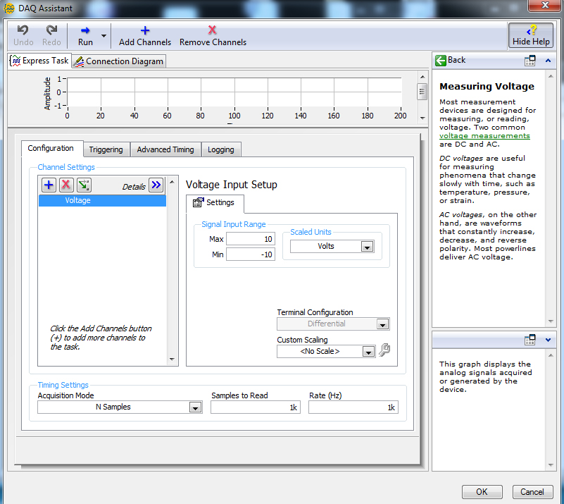

Wygląda na to, że zbyt wolno odczytujesz dane z karty. Pokaż jak masz ustawionego DAQ Assistanta to pomożemy. Możesz też spróbować sam to rozwiązać, proponuję w ten sposób:
- sprawdź jak szybko 'kręci' się twoja pętla w LV i ile próbek odbierasz w każdej iteracji
- porównaj tą wartość z zadaną częstotliwością próbkowania
Powinno ci wyjść, że w każdej sekundzie pobierasz mniej próbek z karty niż próbkujesz na wejściu. Nadmiar gromadzony jest w pamięci karty, która jest oczywiście ograniczona.

Nowszy wychodzi na to że masz rację. Powiedz mi w jaki sposób można sprawdzić rzeczy o których wspomniałeś. Tak w ogóle to możesz rozwinąć temat bo podobne problemy mam z urządzeniem arduino przy sterowaniu silnikiem typu serwo. Ale to już chyba rozpocznę nowy wątek.
