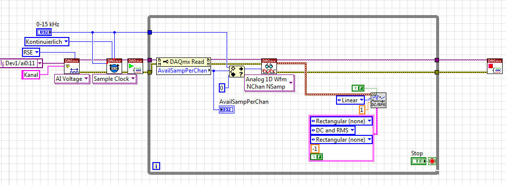

Witam,
Przeprowadzam pomiary napiecia na wielu kanalach. Pokazywac chce jednak tylko srednia i odchylenie od sredniej. Co sekunde wartosci maja byc aktualizowane.
Chcialem zastosowac strukture jak na screenie. Przy ustawieniu czasu dla obliczania sredniej na 1 sekunde na wyjsciu nie mam zadnych wartosci. Gdy ustawione jest na -1 wartosci na wyjsciu zmieniaja sie tak szybko jak szybko przebiega petla while. Zle cos poustawialem ? Zle rozumiem funkcjonowanie bloczka do obliczania sredniej i rms ? Moze powinienem napisac subvi, ktory tworzy array ustalonej wielkosci, oblicza jego srednia, podaje wynik a potem go czysci i od nowa uzupelnia wartosciami ?

Jest związek pomiędzy częstotliwością sygnału, który badasz, a czasem uśredniania. Jak duża jest Twoja tablica pomiarowa, tzn. ile masz próbek, gdyż być może zbierasz wyniki częściej niż 1 sekunda i funkcja nie jest w stanie tego policzyć. Jaka jest częstotliwość próbkowania kanałów?

Masz za mało próbek na wejściu funkcji liczącej RMS.
Jeśli chcesz liczyć z 1 sekundy to musisz mieć 1\Fs próbek , gdzie Fs to częstotliwość próbkowania.
Jak będziesz miał w Waveform'ie tyle próbek to dopiero podajesz na wejście funkcji.
Ty teraz odczytujesz ciągle bufor karty i podajesz tyle próbek ile masz ustawione w DAQmx na wejście Average RMS.
Np. Jak próbkujesz 51,2 kHz to musisz mieć 51 200 próbek w Waveform'ie co równa się 1s rejestracji danych.
Mam nadzieje że trochę rozjaśniłem.

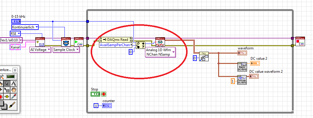

Zrobilem tak jak mi poradziles. Wydaje mi sie, ze problem nie jest w tym czy uzylem bloczka basic dc/rms czy average dc/rms, ale w ustawieniu "Availble sample per channel".
Program musi dzialac przy roznach czestotliwosciach. Min to 1000 Hz, max 15kHz.
Jezeli dolna granica na bloczku "Range or Coerce" to 0, czestotliwosc ustawiona jest na 1000 Hz, to na wskazniku waveform nic sie nie pokazuje a zadna srednia nie jest obliczana.
Przy czestotliwosci 10 000 Hz petla while przebiega wolniej niz czestotliwosc ktora jest ustawiona. Na wskazniku "waveform" pokazywane sa 3 pomiary. Na wskazniku "DC value 2" pokazana jest srednia z tych trzech wartosci. Wskaznik "DC value waveform 2" nie pokazuje nic. Przy czym wartosci ktore sa pokazywane zmienia sie z predkoscia petli while.
Co chcialbym osiagnac:
1. Niezaleznie od czestotliwosci probkowania i predkosci petli while obliczac srednia i odchylenie od sredniej dla probek z ostatniej sekundy. Wskazniki dla sredniej i odchylenia maja byc aktualizowane co sekunde, tak zeby osoba obslugujaca spokojnie widziala co sie dzieje. Jednoczesnie srednie dla kazdego kanalu oraz odchylenia beda zapisywane.
2. Pokazywac pozywac kazda probke i porownywac z ustawionymi przez uzytkownika wartosciami granicznymi. W razie potrzeby zapisywac kazda probke do odpowiedniego pliku.
Wiem jak zapisywac, wiem jak porownywac. Nie wiem jak zrobic, zeby niezaleznie od ustawionej czestotliwosci liczylo mi srednia dla ostatniej sekundy, pokazywalo ja i co sekunde aktualizowalo, przy okazji pokazujac tez aktualna probke.
Zalaczam screen z blockdiagrammu i VI
