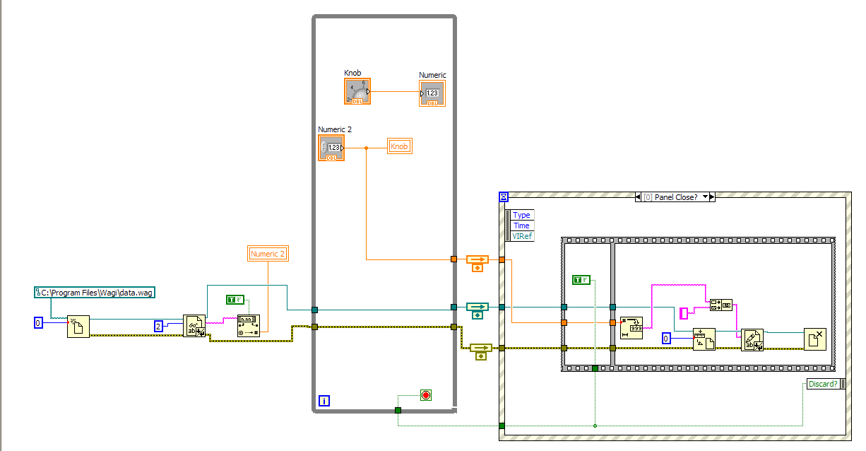

Jak zrobić aby zamykając program EXE za pomocą "X" program zatrzymywał pętle While Loop, tak jakbym wciskał przycisk STOP oraz wykonywał tą część, która jest poza pętlą (np zamknięcie portu).

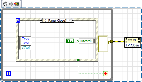

wykorzystaj Event: Panel Close? gdzie podpinasz Discard na True i terminator pętli też na True. Spowoduje to, że Panel nie zostanie zamknięty a pętla się skończy i kod za pętlą zostanie wykonany (jeśli chcesz zamknąć panel będziesz musiał to zrobić teraz programowo: patrz na rysunek)

Witam!
Zrobiłem jak radzi kolega, niestety nie działa. Również i pętla nie działa nie wiedzieć czemu.
W zamyśle powinno funkcjonować to w taki sposób, aby w trakcie działania programu można było zmieniać wartość liczbową, a po zamknięciu programu wartość ta była zapamiętywana.
W załączniku plik i screen.
POZDRAWIAM!!

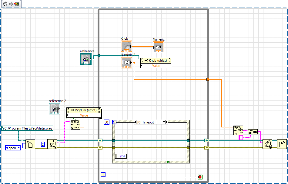

pętla nie działa ze względu na strukturę event, która czekając na obsługę zdarzeń blokuje pętlę While. Aby Twoja pętla działała (kręciła się non-stop) możesz np. podpiąć wejście Timeout (lewy górny róg struktury Event, ustaw powiedzmy na 50) i obsłużyć zdarzenie Timeout. Wtedy pętla będzie odświeżała się co 50ms.

santiago pisze: Również i pętla nie działa nie wiedzieć czemu
Pętla jak najbardziej działa! Po prostu czeka, aż 'wykona się' jej cała zawartość, w tym struktura Event. Ta z kolei czeka na jakiś event właśnie. Odpal sobie swój VI z włączoną opcją Highlight Execution (żarówka) to zobaczysz jak się program zachowuje.
Ogólnie rzecz biorąc, strukturę Event powinno się wrzucać do pętli While solo, bez dodatkowych elementów.
Aha... Czemu tak bardzo komplikujesz odczyt/zapis do pliku? Koniecznie potrzebujesz Open/Create/Replace File oraz Set File Position.

OK!
Z "Timeout" działa :)
Ale kombinując zrobiłem jeszcze trochę inaczej, jednakże też nie bardzo chce działać :-? (załączniki)
"Czemu tak bardzo komplikujesz odczyt/zapis do pliku" - bo tak umiałem :) Może jakaś sugestia jak prościej??

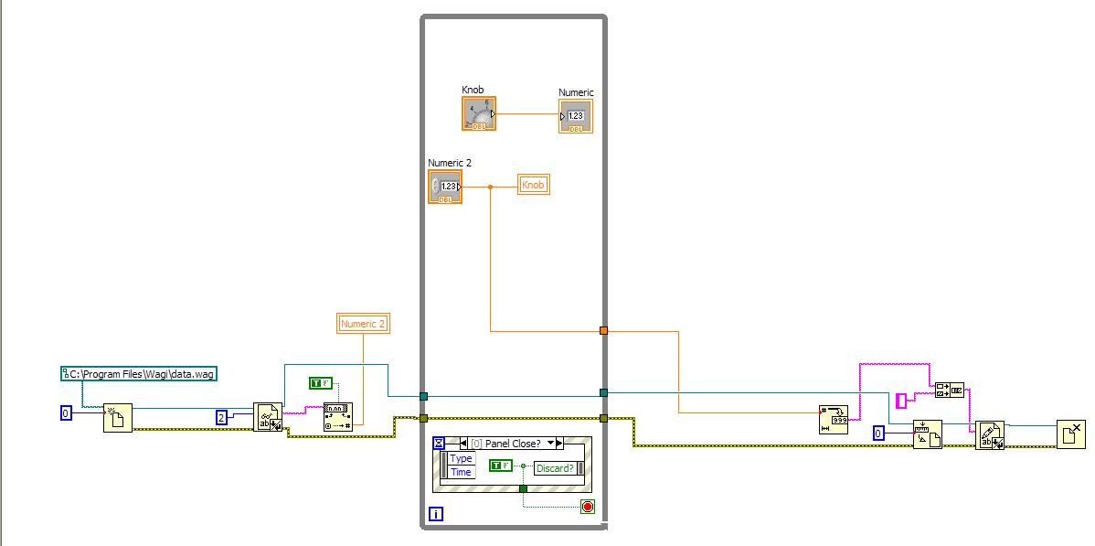

teraz to przesadziłeś :D
wsadź strukturę Event do pętli While z powrotem to będzie działać (nie zapomnij o Timeout)
albo wróć do poprzedniej koncepcji:
EDIT:
nie przejmuj się tymi referencjami, LV2009 przy robieniu zrzutów ekranu generuje takie kwiatki
tak na przyszłość podawaj wersję LV z której korzystasz. Pozwoli to zapisywać przykłady dla Ciebie w odpowiedniej wersji. Nie podałeś wersji = przerysowuj sobie ze screena :P

OK! Ze strukturą Event - w pętli działa, ale niestety nie tak jak tego oczekiwałem. A mianowicie po utworzeniu pliku EXE, aby zamknąć program muszę dwa razy kliknąć na "X". Gdy klikam raz program po prostu się zatrzymuje, przy drugim kliknięciu zamyka się. Jak zrobić, żeby całość załatwić jednym kliknięciem????

A dałeś metodę (Invoke Node) FP.Close na końcu? Wrzuć swój VI (plik, nie obrazek).

W załączniku plik :)
LabView wersja 8.5

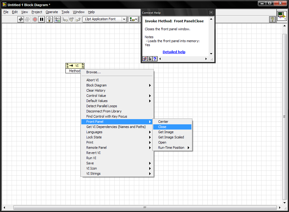

spójrz na to co w pierwszej odpowiedzi Ci podesłałem. Tak jak coolfon napisał -> Metodę FP.Close należy zapiąć po wykonaniu wszystkich czynności.

No to przecież pytałem przed chwilą...
coolfon pisze:A dałeś metodę (Invoke Node) FP.Close na końcu?
Pitol już w pierwszym swoim poście Ci pokazał jak to zrobić. Przecież coś ten Front Panel musi zamknąć. FP.Close => Front Panel Close.

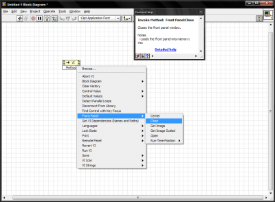

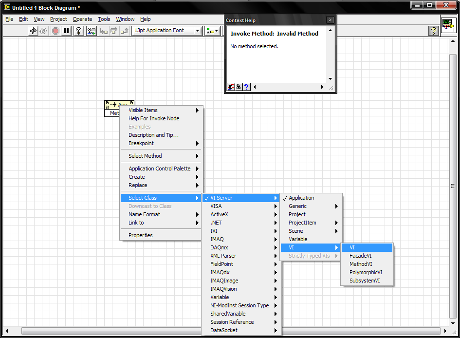

Jakbyś nie wiedział jak dorwać się do FP.Close to tutaj masz mapę:
Paleta Application Control -> Invoke Node, potem prawym na nią i:
a potem:
ObrazekObrazekObrazek

Czytasz w myślach :) bo nie wiedziałem jak to zrobić...
Serdecznie dziękuję za pomoc!!!
